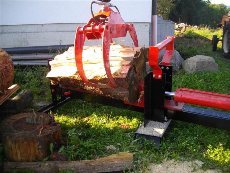

| Ici avec des supports fixés aux mains arrières " /> " /> " /> " /> " /> La fendeuse horizontale branchée en parallèle avec le verrin d'un pied de ma grue. C'est juste pour fendre en gros quartier. J'utilise une fendeuse verticale plus petite pour finir le travail. Je ne l'ai pas encore essayer. C'est pour ces prochains jours. " /> Voila pour l'instant

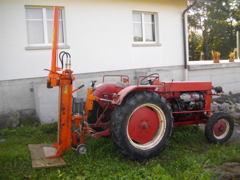

| pour vos messages aujourd'hui fendage du bois avec la petite fendeuse 6t " /> et la fabrication maison au transport " /> au travail " /> " /> |

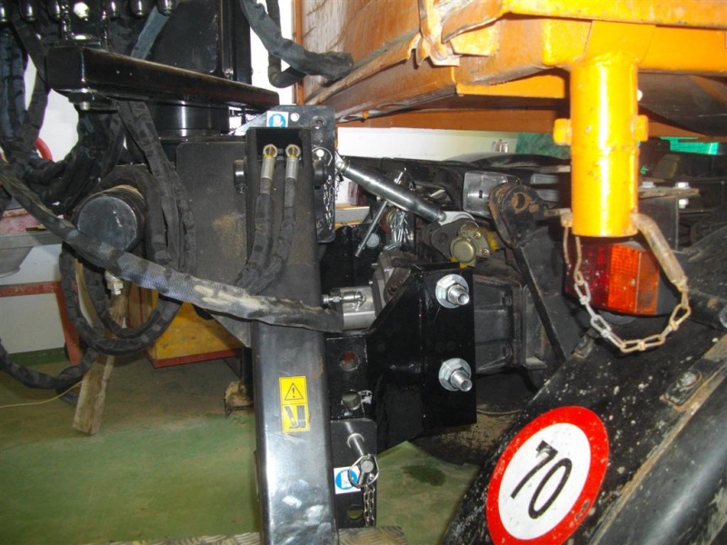

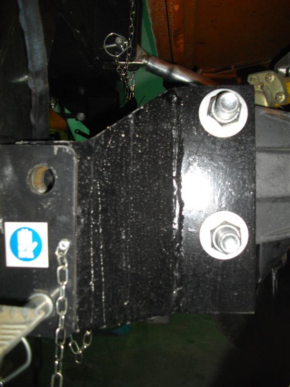

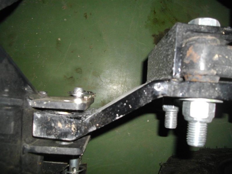

| Pour JMD des photos des supports de la grue " /> " /> Le support de droite vu de dessus " /> En espérant que cela puisse te servir, si tu désire plus de détail, n'hésite pas. Bonne soirée Patrice |
JMD
Modéle de votre(vos) mogs : 406 121 Localisation : basse Normandie 61100 FLERS Pays : Nombre de messages : 218 Age : 68 Emploi/loisirs : /travail du bois et du fer;jardin Prénom : Jean-Marie Année : 1977 Date d'inscription : 21/02/2014
| Sujet: Re: 406 de Patrice Lun 29 Sep 2014, 20:12 | |
| Merci pour les photos
Si j'ai bien vu la grue est attelée sur le bout du châssis par l'intermediaire des portes outils et du 3° point du relevage qui lui est au dessus du crochet remorque. il n'y a pas de renfort sur le pont. |
patriceG
416 Localisation : Romanens Pays : Nombre de messages : 104 Age : 57 Prénom : Patrice Année : 1975, 1974 Date d'inscription : 22/06/2011
| Sujet: Re: 406 de Patrice Lun 29 Sep 2014, 20:22 | |
| Exact. Le troisième point est fait par une barre de trois point à vis grandeur 2 - 2 très courte. Cela me permet de corriger un peu l'inclinaison dans les pentes.
Il n'y aucun autre renfort de chassis, la grue étant relativement légère, environ 600kg. |
