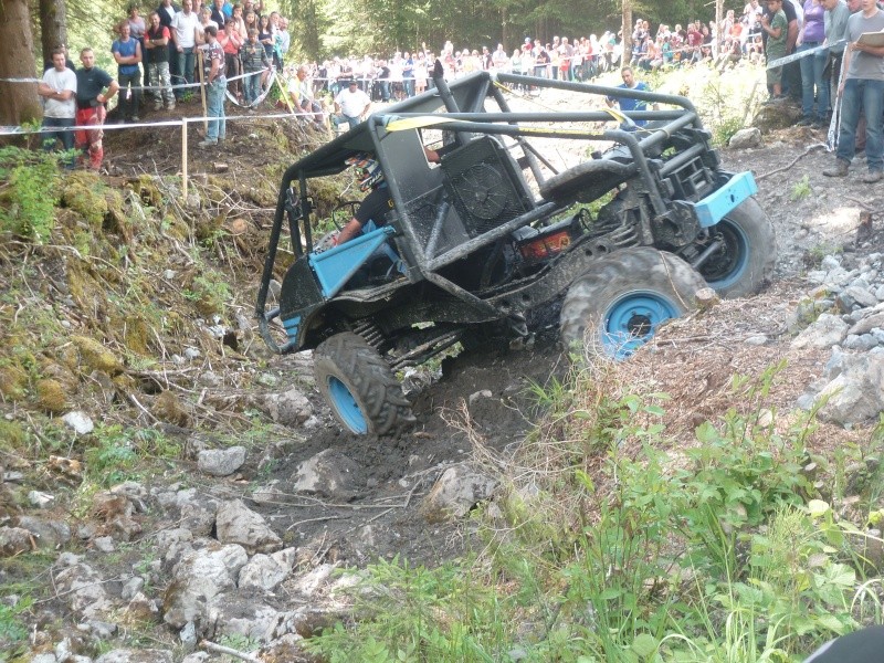

salut ,amis mogeurs , ça y est , le mog a fait sa première prestation en trial ,sous son nouveau look
il  nous a bien récompensé de nos efforts pendant 2 mois ,le but n'étant pas de gagner dès le début:lol: Laughing mais plutôt de voir ce que ces vieux engins pouvaient faire ,en lui donnant quelques heures de travail et beaucoup de patience
mission accomplie ..............maintenant ,je connais un peu l'UNIMOG 406  ,cure de rajeunissement !!!! 251561 406  ,cure de rajeunissement !!!! 251561 406  ,cure de rajeunissement !!!! 616391 :406  ,cure de rajeunissement !!!! 761908 l: etc  .....etc ra
il y a encore beaucoup a faire pour le rendre performant ,par rapport a ceux qui ont déjà 3 ans de pratique ,mais je suis patient et bien
entouré.................nous avons eus notre manifestation a SIXT fer a cheval ,il y avait quelques bonnes pointures ,en proto unimog et autres engins qui utilisent des essieux 404......  411 ... 406... ,le tout inversé ,et regrettablement pas corrigé au niveau du sens de fonctionnement des réducteurs ,Hélas ,ça casse  ,.................il est impensable de faire du trial avec ces jouets ans remettre les réducteurs en accord avec les règles de la mécanique .............si cela n'a pas encore cassé ,profitéz en pour refaire le point sur le problème ,je sais ,c'est long a faire ,mais il y va de la survie de vos mogs modifiés.....................
enfin ,voilà ,nous sommes bien content de vous présenter notre 406 ,catégorie proto

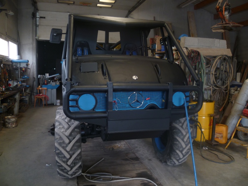

bonsoir  ,je suis étonné du succès de ce proto..,on coupe ,on soude ,on meule ,etc .....etc ,alors tant  mieux
406  ,cure de rajeunissement !!!! P1040315
depuis sa première sortie ,j'ai redémonté le pont ar , ex pont av ....!!!!!!!!!!!et j'ai inversé les réducteurs ,et monté un couple de pont ar
.........révisé le piston du blocage ,....................
nous allons monter un vérin de direction devant l'essieu ,car il etait derrière ,et trop risqué .....,ainsi qu'une coquille de blindage sous l'essieu
pour protéger  la direction et  en même temps ca évite de rester pendu sur un bloc ou une souche
Après il faut encore modifier la commande du vérin ,car c'était le distri de la lame a neige qui faisait office de commande ,!!!!!!!!!!!!!!pas très pratique ,donc ,modif  avec un autre distri . a commande séparée  par cable   .............encore une poignée d'heures
voilà ,  .........a bientot ........................GIL

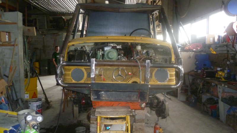

Salut dit il était pas jaune avant?
Super jolies ce mog!!!!406  ,cure de rajeunissement !!!! 879833

Salut il me fait penser a celui la j'me trompe???

je pense que c'était effectivement le même, on peut voir avant peinture, qu'il était jaune et l'emplacement des clignotant sont gris sur la calandre au même emplacement que celui de TP Agri 74:
406  ,cure de rajeunissement !!!! P1040210
@+ arnaud

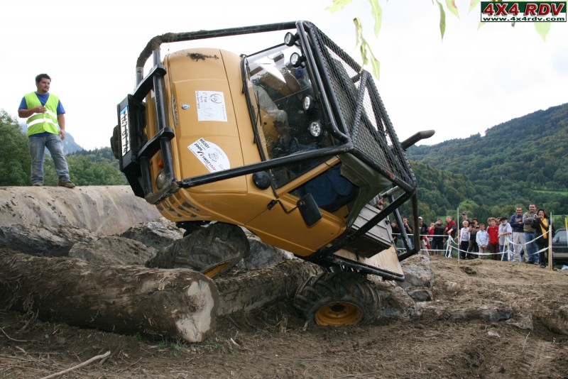

alut ,vous n'y êtes pas du tout ,d'abord,tousles mogs de cette année etaient jaune ,et ensuite les tubes d'arceau ne sont pas du tout identiques ,regardez bien ,lesd étails ,il y a beaucoup de différences a plusieurs endroits

Salut septy pour le mog si le même ou pas ??? mais il y a pas de couleur par année  406  ,cure de rajeunissement !!!! 761908   (tu commande ce que tu voulait ,c'est sur il y avait pas une palette de choix mais quand même un peu plus que une couleur  )406  ,cure de rajeunissement !!!! 471637 kiki

il a pu être refait, parce qu'il y a beaucoup de similitude entre les 2 arceaux quand même, les 4 roues directrices ..., bref beaucoup de choses qui laisse penser que l'un et l'autre ne font qu'un 406  ,cure de rajeunissement !!!! 471637

j'ai envie de dire que ce sont les mêmes car l'arceau a du être modifier car l'ancien propriétaire l'avait coucher sur le coter et casser l'arceau.
