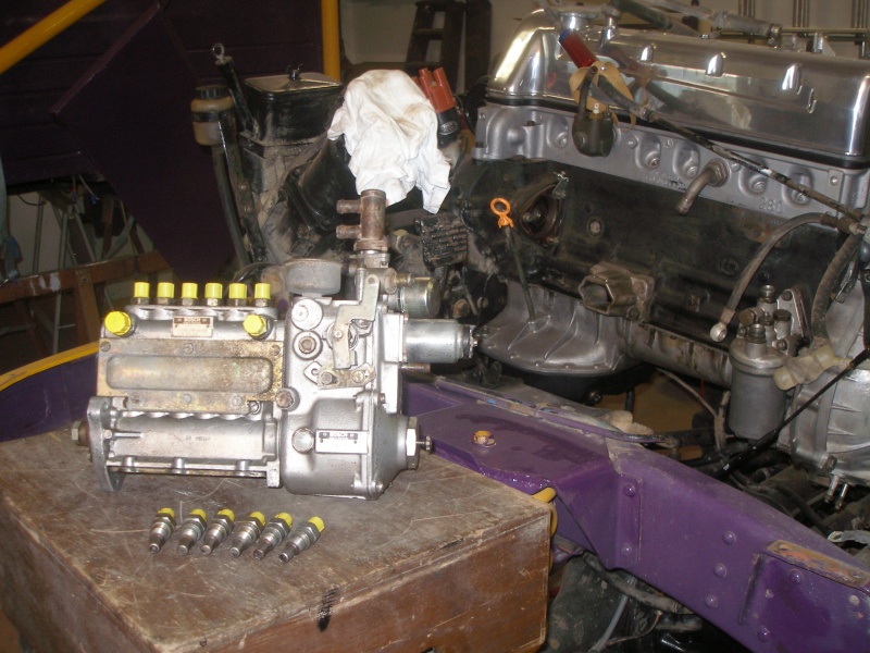

Après 2 mois d'attente j'ai enfin récupéré la pompe d'injection rénovée et réglée.
un 404 au breslau - Page 4 Pompe_10

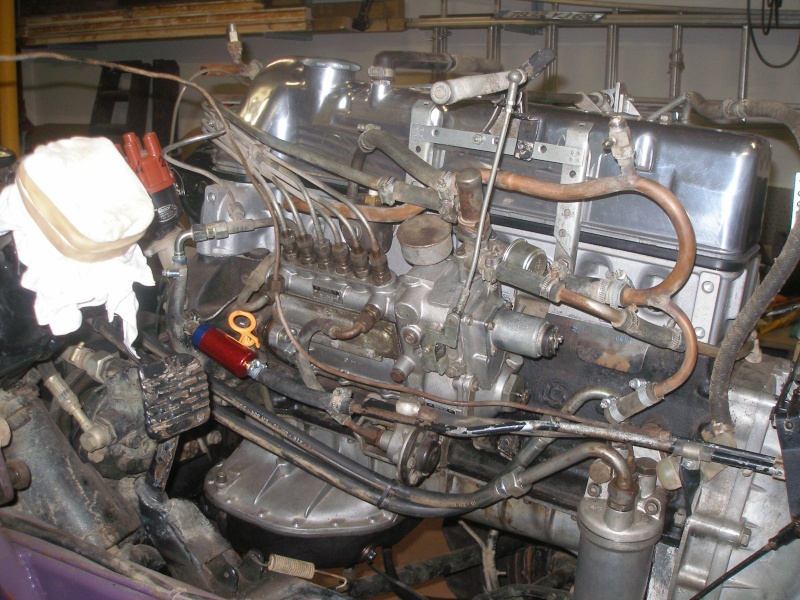

Le montage aura été bien plus rapide:
un 404 au breslau - Page 4 Pompe_11
Prochaine étape, repose de la cabine...et essais.

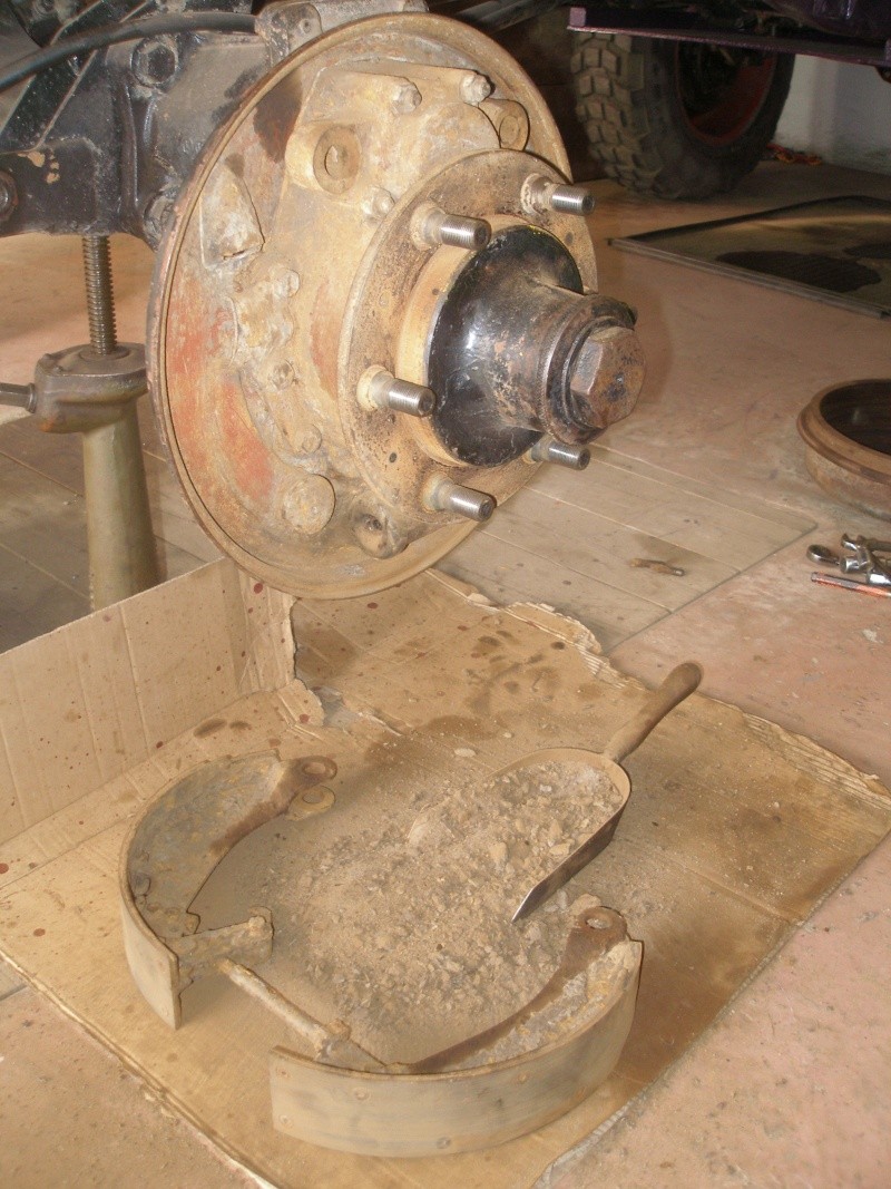

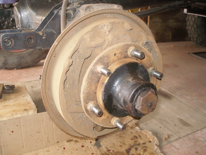

J'arrive bientôt au bout de la remise en état.
Ce week end revue du pont arrière: frein et roulements +joint spi a changer.
Les 4 moyeux étaient comme celui la, plein de sable durci:
un 404 au breslau - Page 4 Frein_11
Après grattage:
un 404 au breslau - Page 4 Frein_12
Les garnitures sont mortes, usées par le sable. Les rivets sont venu usiner le tambour.  un 404 au breslau - Page 4 334460

C'est quoi le tête de Delco que l'on voit sur ton moteur?
C'est un hybride Shocked
Qu'est ce que c'est comme moulin?
Ca doit être efficace dans un 404?
Bonne soirée
Nombre de messages : 1130
un 404 au breslau - Page 4 Empty
MessageSujet: Re: un 404 au breslau   un 404 au breslau - Page 4 Icon_minitimeSam 05 Avr 2014, 21:50
C'est le delco d'origine. Le moteur est un 2.8l injection de 280se.
Il fait 160 cv. C'est la version GTI du 404  lol! Très agréable a conduire avec du couple et de la puissance.
https://www.unimog-mania.com/t2355-adaptation-moteur-de-merco-dans-mon-404
Nombre de messages : 3551
MessageSujet: Re: un 404 au breslau   un 404 au breslau - Page 4 Icon_minitimeSam 05 Avr 2014, 21:55
Autant pour moi.
J'ignorais que des pompes d'injections prenaient cette forme pour un essence.
On dirait une pompe de diesel.
J'ai été visité ton site, beau boulot accompli.
J'imagine que ca doit bien aller.

MessageSujet: Re: un 404 au breslau   un 404 au breslau - Page 4 Icon_minitimeDim 06 Avr 2014, 21:05
quel boulot.... c'est vraiment plaisant de vous lire.... un 404 au breslau - Page 4 532976
les tambour j'avais eu le même décor lors d'une sortie sur dijon.... plus du tous de frein.... ça allé beaucoup moins bien dans les zone en grosse pente .... lol!
le sable...ça fou vraiment les boules.....
