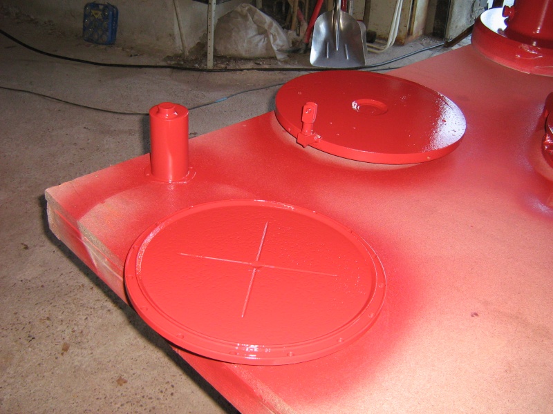

et au sujet des ancienne menbranne quelqu'un c'est deja renseigné si encore dispo ou plus du tout, et si il y a une autre alternative en remplacement ?? et une question a ceux qui on des doubles werner la durée de vie d'une membranne quelque mois en usage pro tous les jours ou plusieurs années ??
normalement les anciennnes membranes sont introuvables mais ne "jamais dire jamais" et peut-être qu'il y en a qui traînent encore à l'abris sous un pile de cartons.
leur durée de vie est assez longue , après il est très important de vider complètement le circuit d'air en fin de journée pour limiter l'humidité au niveau des membranes et par conséquent augmenter leur durée de vie sunny
lors de rremplacement de celles-ci tu peux mettre un peu de talc pour augmenter la pression donc l'éfficacité du treuillage cheers

Tu talc sur les fesses du bébé treuil ? 421 140 cabrio - Page 4 418929 explique !!
Oui, ce qui les bouffent c'est la rouille qui stagne contre la paroi (en photo le mien au démontage,la bonne surprise à l'ouverture : gratté et dérouillé récemment avec 2 membranes neuves cheers ) d'où l'utilité d'avoir un bon purificateur d'air et purger la bouteille tout les jours.
421 140 cabrio - Page 4 Img_2448
421 140 cabrio - Page 4 Img_2446
421 140 cabrio - Page 4 Img_2447

merçi beaucoup Marc et Thibaut mais les menbrannes (je ne sais pas trop comment ça fonctionnent 421 140 cabrio - Page 4 761908 )elle font quoi au juste elle sont la pour faire embrayage ? mais elle ne sont donc pas en friction, elle s'ecarte quand tu mets de la pression et elle elle appuie sur un plateau qui lui est en friction ou alors???

Oui, la membrane appuie sur un plateau qui lui, coince un disque d'embrayage. Tout le mécanisme est fixe (ne tourne pas) par rapport au tambour, sauf le disque qui tourne en permanence : la membrane colle = le tambour se solidarise au disque Wink
421 140 cabrio - Page 4 Img_2449
421 140 cabrio - Page 4 Img_2450
