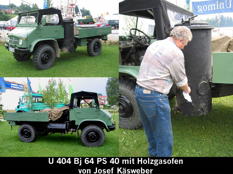

S'il y en a qui trouvent que le pétrole est cher, passez au bois ....
quelqu'un aurait d'autres photos ?
D'ailleurs ça fonctionne comment ce système ?

il s'agit d'un gazogène qui doit marcher au bois ou au charbon de bois cheers
MAIS PAS A LA VAPEUR :face:
Ces systèmes étaient très utilisés en période de conflit (pénurie de carburant dûe à la guerre)
avantage: indépendance vis à vis des carburants traditionnels, économie....
inconvénients: perte de puissance, salissant (beaucoup d'entretien)...

Salut,
Ce système est le gazogène bien connu en France pendant l'Occupation.
Le fonctionnement est très simple: Dans une chaudière on met le feu à des chips de bois et on attend que ce soit bien enflammé (usage d'une soufflerie). Vous pouvez utiliser n'importe quel combustible solide: bois vert ou sec, charbon de bois ou minéral, tourbe, même de la bouse de vache séchée!
Quand c'est bien enflammé on ferme la chaudière pour déclencher la combustion lente.
Les flammes disparaissent alors mais ça ne veut pas dire que le feu est éteint: commence la combustion lente avec dégagement de divers gaz inflammables dont oxyde de carbone (mortellement dangereux à respire, c'est avec ça que les gens se suicidaient du temps où le gaz de ville était fait à prtir de charbon) et méthane.
Une fois le gaz obtenu il faut le refroidir en le passant dans un radiateur et le filtrer car il est plein de cendres en suspension, celles-ci causent l'usure prématurée du moteur.
Une fois le gaz refroidi et nettoyé il va falloir s'en servir. Pour ce faire on remplace le carburateur par un mélangeur et... c'est parti!
On peut aussi intercaler un mélangeur entre le carburateur et la pipe d'admission si on veut garder la possibilité de marcher alternativement à l'essence ou au bois. C'est d'ailleurs comme ça qu'étaient équipés les camions Panhard avant et pendant la guerre: Quand le gaz s'avérait insuffisant ou trop faible on donnait un petit coup d'essence pour grimper la côte et on la coupait à la descente.
J'ai un ami qui a construit au début des années 80 un gazogène mais installé sur une remorque qu'il attelait à sa Range Rover: Il arrivait quand même à rouler à 120 à l'heure sur l'autoroute avec ça!Il faut dire qu'il l'avait équipé d'un système de filtration électromagnétique au lieu du filtre de liège granulé en vogue pendant la guerre (= augmentation du rendement et nettoyage parfait du gaz, éliminant le problème de l'usure moteur)
Si le sujet vous intéresse je vous conseille ce lien: http://www.gengas.nu/byggbes/index.shtml (en anglais) ou sinon googlez "gazogène Imbert"
Je déconseille cependant l'application de ce système aux unimog 404 car comme chacun sait leurs moteurs d'origine n'ont pas la puissance qui correspond à un tel véhicule (sauf pour ceux qui ont été rééquipés d'un moteur plus puissant genre MB 280).
Inconvénients:
-Perte de puissance considérable, de l'ordre de 33 %
-Usure prématurée du moteur
-Coût de la transformation
-Danger d'utilisation (intoxication et/ou brûlures graves en cas de retour de flamme lors de l'alimentation de la chaudière)
-Se procurer et préparer le combustible
Seul avantage:
Combustible moins cher (?) que l'essence
Si cela vous intéresse je peux vous passer en privé l'adresse de mon ami des gazogènes.
Salut et ne jouez pas avec le feu!
