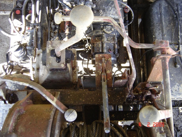

Quelques petites questions concernant les treuils Bonnier/Pan pour 406:
-y a il une sécurité pour éviter la casse quant on dépasse le pouvoir de traction du treuil?
-peut on libérer le tambour quant on le bloque, pour éviter d’enclencher une vitesse tambour bloqué ?
-le vérin de relevage de la bêche est il double effet ? Si oui comment le raccorder ?
Merci par avance de vos réponses.
Pascal.
demande d'info sur Treuil Bonnier-Pan Dsc05210
demande d'info sur Treuil Bonnier-Pan Dsc05211
demande d'info sur Treuil Bonnier-Pan Dsc05212

Salut.Pour répondre a tes questions:
1: Pour la sécurité,je sais pas trop,celui que j'avais était hydraulique,mais il faut savoir que la force de ces treuils est sous-évalué,alors avant que tu arrives a bloc,le cable aura péter,ou le Mog sera les 4 fers en l'air (tonneau par l'arriere).
2: Sur la boite,il y a une marche arriere.
3: Le verrin doit etre simple effet (pas sur là),c'est le poids de la beche qui l'a fait descendre.

Merci ericb07,
le blocage du treuil sert bien lorsque on tracte? si on à pas enlevé le blocage on casse tout?
ci joint une photo ou l' on voit les dents sur la bobine du treuil, c'est ce qui permet de bloquer à l'aide d'une patte qui vient en butée entre deux dents.
demande d'info sur Treuil Bonnier-Pan Bobine10
c'est pour cela que j'ai peur de tout casser si je ne libère pas la bobine de son axe!

Oui,le blocage sert a bloquer ta traine suspendu au cul du Mog,pour pouvoir la tracter. Quand tu arrives a la place de dépot,tu relaches ta traine. Quand tu tires au treuil,ta bobine est libre.Si tu veux bloquer ta charges a mi-course ,tu bloques la bobine avec le cliquet,puis tu débloques pour refaire tirer. Je ne me suis jamais servi de ce systeme. Sur mon 1er 406,j'avais un treuil Silvant,et le frein était a bande.

pour la securité sur mon WB s est une goupille de cisaillement sur la trensmition,puot tes verin tu peut les faire marché en double effet.tu demonte les bouchons est tu branche un flexible relié a un distributeur double effet.

et merci à tous, c'est donc bien à cela que sert le second bouchon sur le haut du vérin,
je dispose de 2 commandes au volant, + une autre au planché à gauche du siège.
il va bien avoir une double effet!
