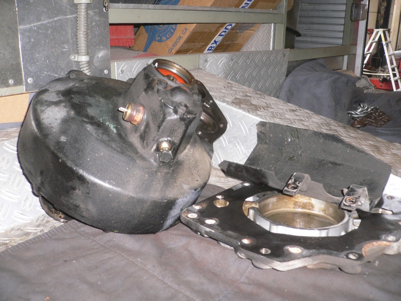

Enfin on avance sur ce pompier.
Placement d'un 2em. réservoir fait.(2 jours de travail quand même) Reste à y mettre un 3em. si on trouve un peu de place.
On à aussi remis un marche pied de chaque coté de la cabine car ils manquaient.
Visite au contrôle technique OK.
J 'ai enlevé l' énorme coffre de toit pour le remplacer par un plus petit et enlevé tous le brols du toit spécifiquement pompier et j 'ai ainsi la place pour y monter une belle grande tente de toit; Elle est déjà dans mon garage, c 'est une Maggiolina 2,15 M X 1,60 M.
Je travaille en ce moment à modifier une galerie pour la poser dessus.
Comme la boite chantait, elle a été déposée avant hier et complétement dépecée. Rien de bien grave mais remplacement de roulements et un ou deux synchro et les bourrages.
Comme ce camion ne dépassait que de peu le 75 Km/h on en a profité pour changer 2 pignons dans la boite. Quand ce sera remonté on fera un essais, et voir aussi pour mettre des pneus 14,5 au lieu des 12,5.
S 'il ne va pas encore assez vite on avisera, ponts long ou overdrive.
Il est aussi prévu de monter un turbo sur le moteur.
On a enlevé la tôle d'alu formant plancher dans la cellule pour avoir plus de facilités à enlever la boite.
J 'ai craqué pour un pompier - Page 3 Plache10
J 'ai craqué pour un pompier - Page 3 Planch10
La boite est démontée et rénovée..
J 'ai craqué pour un pompier - Page 3 Bv_00110
J 'ai craqué pour un pompier - Page 3 Bv_00210
J 'ai craqué pour un pompier - Page 3 Bv_00310
Ici à gauche le pignon d'origine à coté du nouveau censé augmenter la vitesse; Bien sur le correspondant a aussi été changé.
J 'ai craqué pour un pompier - Page 3 Bv_00410
Ces nouveau pigions sont normalement employé dans un MB Trac.
Une vue de la prise de force rapide qui entraine le générateur 380/220 V 12 KW. Elle est accouplée à l'arrière de la boite.
J 'ai craqué pour un pompier - Page 3 Prise_10

La boite est remontée, on a fait un essais mais pour le gain en vitesse de pointe c 'est pas le top, on gagne 7 Km/h. No
Va falloir passer aux ponts longs, d 'autant plus que mettre des roues plus grandes pose pas mal de problèmes.
Demain on monte le turbo, j 'en avais un d' occasion depuis quelques temps, il va servir. Cela nécessite un autre collecteur d ' échappement mais Unitrac en a un d'occasion.
J 'avais acheté un tout nouveau moteur OM352A de 170 CV mais quand j 'ai montré les photos à David j 'ai du déchanter, il n 'est pas possible de le monter sans énormément bricoler autour car c' est un moteur fait pour un camion Mercedes et le turbo est mal placé.
Entre autres travaux il reste à prévoir au moins une roue de secours et 2 seraient le top.
Pas possible à l'arrière vu le mat télescopique d' éclairage et l'échelle pour aller sur le toit.
J 'ai craqué pour un pompier - Page 3 Mon_1320
Mon idée est de construire un support coulissant soit au choix vers la droite ou vers la gauche du camion avec les 2 roues dans la cellule juste derrière la cabine. Au dessus du toit je mettrais dans l'axe du chemin de roulement une potence amovible pour à l'aide d 'un petit palan à chaines descendre et monter la roue.
Et là est un des problèmes en grandes roues (14,5 X20) il n 'y a pas assez de largeur dans la cellule pour 2 roues. Si je reste en 12,5 c 'est tout bon.
J 'ai craqué pour un pompier - Page 3 Mon_1321
Les 2 roues seraient fixées sur le cadre coulissant, et quand on sort une roues dans le vide l'autre qui suit mais reste dans le camion fait contrepoids pour ne pas imposer de trop grande contraintes aux galets de roulement et à leurs fixations.
Quand à savoir si vous le verrez en Ardèche, j 'ai pensé descendre avec le jaune (camping car) et c 'est mon ami Olivier qui prendrait le pompier.
Mais pour cela il faut que sa boite lui accorde des jours de congé, il a fait la demande et on attend de savoir si c 'est accordé. C 'est pas gagné en cette période ou tout le monde veut avoir ses vacances.

Merci Bruno pour tes renseignements.
Ce matin , David avait déjà levé la cabine et commencé à enlever le collecteur d'échappement.
Ensuite mise en place du nouveau collecteur (d 'occasion). Mon turbo que j 'avais ne convenait pas et on a donc monté un autre (échange standard) et il est ainsi comme neuf.
On s'y remet lundi.

Le turbo est monté, c 'est super, presque je resterais bien en 8em. partout. d'autant plus que la pédale d'accélérateur était pliée, redressée il prend maintenant allégrement 3000 T/m.
Pour le moment on travaille sur le dispositif pour mettre 2 roues de secours, malheureusement 2 en 14,5 c 'est pas possible, pas assez de largeur à l'intérieur des volets, alors ce sera au choix 2 de 12,5 ou une de 12,5 et une de 14,5.
J'ai aussi trouvé une tente de toit "Magiolina" quasi neuve qui sera fixé transversalement à l'avant de la cellule, on va fabriquer un coupe vent en inox et avec une tôle en alu pour la protéger des hautes branches.
Et des ponts longs sont prévus ainsi qu'un réservoir supplémentaire dans la cellule qui pourra être transvasé dans l' un des 2 existants déjà maintenant par une pompe électrique, je prévois aussi une sortie pour pouvoir transvaser dans un autre véhicule en cas de besoin.

Tu n’as pas de photos de l’adaptation du turbo
Tu as pris un turbo de quoi
