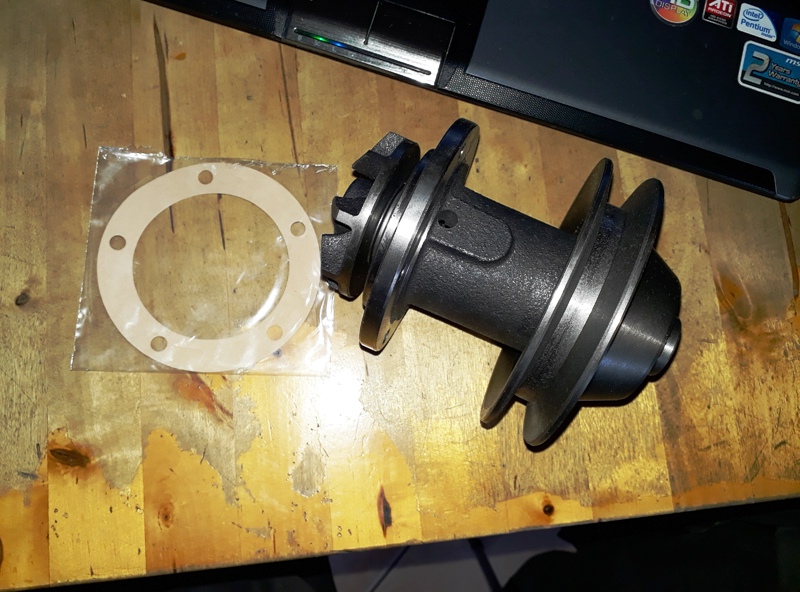

 | Sujet: Pompe à eau OM 636 Sam 27 Jan 2018 - 21:35 | |
| Une bonne adresse pour l'achat de pompe à eau pour 411 livrée en trois jours pour 92 € port compris. https://www.agriconomie.com/pompe-a-eau-guldner--mercedes-benz-6362001101-ad-254977/p254977#_campaign=cat_listing_produit La pompe est munie de sa poulie et le joint papier est fourni.  |

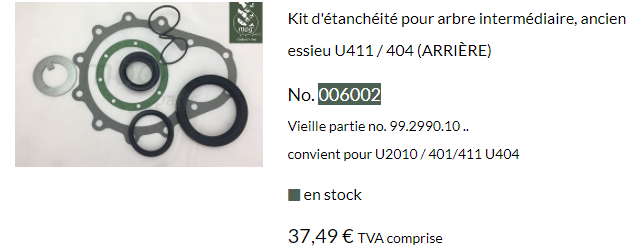

| bonsoir," Je dois changer mes bagues "spi"de sortie de boîtier prise de force et du coup si l'un de vous avait la ref avant de démonter...... |
411 112 + 411 119+ 421 141 Localisation : VOSGES Pays :  Nombre de messages : 1419 Prénom : Gérard Année : 1961 / 1964 /1980 Date d'inscription : 09/04/2011
 | Sujet: Re: liste de réferences des"consommables " Mer 27 Fév 2019 - 19:26 | |
Cyprien
Modéle de votre(vos) mogs : 411 119 Localisation : Haut Doubs Pays :  Nombre de messages : 95 Emploi/loisirs : Technicien forestier Prénom : Pascal Année : Mai 1969, de 10 ans mon cadet. Date d'inscription : 10/12/2011
 | Sujet: Re: liste de réferences des"consommables " Mer 27 Fév 2019 - 20:53 | |
| et les joints papiers sur la plaque dans laquelle se mettent ces joints à lèvre : G411 261 00 79 Papierdichtung Zapfwellenabtrieb chez Mogparts : 1,65 € pièce.  ) joints spi : 52 40 7 (WDR 011 chez Mogparts : Wenllendichtring zapfwellenabtrieb U401/2010/411/404)
