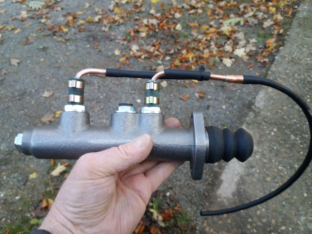

Bonjour ,
suite a plusieurs fuite sur le maitre cylindre de frein et cylindres de roues j'ai parcouru la fonction recherche et après ce sujet
https://www.unimog-mania.com/t4084-refection-des-freins je me suis lancer .
J'ai commander un maitre cylindre fait une entretoise et posé ce dernier .
Adaptation maitre cylindre de freins sur mon 411 20211111
Adaptation maitre cylindre de freins sur mon 411 20211112
Adaptation maitre cylindre de freins sur mon 411 20211110
Adaptation maitre cylindre de freins sur mon 411 20211113
Adaptation maitre cylindre de freins sur mon 411 20211114
Adaptation maitre cylindre de freins sur mon 411 20211210
un peu de modifications pour la tuyauterie mais rien de compliqué .
J'ai remplacer les quatre cylindres de roues commandé chez oscaro . vu les kilomètres que je fais et la charge que je transporte
j'ai monter quatre cylindres en 22mm .
Adaptation maitre cylindre de freins sur mon 411 20220110
Adaptation maitre cylindre de freins sur mon 411 20220111
les essais dans la cour son bon maintenant je vais voir sur route .
Affaire a suivre .

Super la finition de l'entretoise !!
pour la suite , tu as les ref des pièces que tu montes ?
les cylindres sont pour 411 ou tu as pris autre chose ?
tu as mis le "multicar"??

Pour les cylindres de roue j'ai pris la référence ate d'origine  et j'ai trouver chez autodoc a 55 euros mais en deux semaine il sont passer a 88.89 euros alors j'ai trouver sur oscaro .
https://www.oscaro.com/cylindre-de-roue-ate-03-3222-4007-3-133031-277-p
Pour le maitre cylindre c'est bien le multicar . je l'ai acheter 92.50 euros livré .
il y en a un autre moins chère
https://www.multicar-ersatzteile24.de/multicar-m25-zweikreis-hauptbremszylinder-de-918?c=140

et comment as tu choisi l'entretoise ? Adaptation maitre cylindre de freins sur mon 411 761908 scratch
un morceau de fer plat de 10 mm percé , taraudé , découpé , meulé , limé et le tour est jouer .

bon après un essai de mes  freins et bien cheers cheers cheers je suis content du résultat et en plus sa  tire droit .
