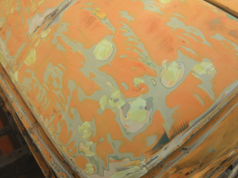

| la suite  ..démontage des phares , clignotants et rétros.. du pare choc et du treuil puis ponçage de la cabine    j'ai après pas mal de rebouchage avec du mastic , puis de l’apprêt avant peinture,  mais comme vous le voyez je fais tout ça dehors, je suis tributaire de la météo.. je pense faire un bleu ral 5010 ou 5017... de ce genre  par contre j'ai remarqué plein de jeu dans le boitier prise de force avant...coté pare choc faut il le déposer pour changer le roulement extérieur ? |

| j'ai commencé a boucher les trous avec du mastic par contre ça prend du temps ...  avec de nombreux trous de rivets a boucher..  et réussi a faire des points de soudure pour réparer les portières  les deux tôles extérieure et intérieure ne se touchaient même plus . |

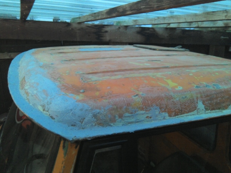

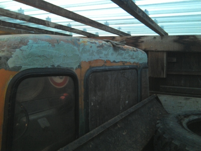

| oui le pavillon est de nouveau en place je l'ai rabaissé de 2 cm pour éliminer la tôle rongée   j'ai bouché les trous grossièrement pour aller au bois durant l'hiver mais j'attends les beaux jours pour travailler en extérieur sinon j'ai changé la jauge de carburant et les feux arrières  |
