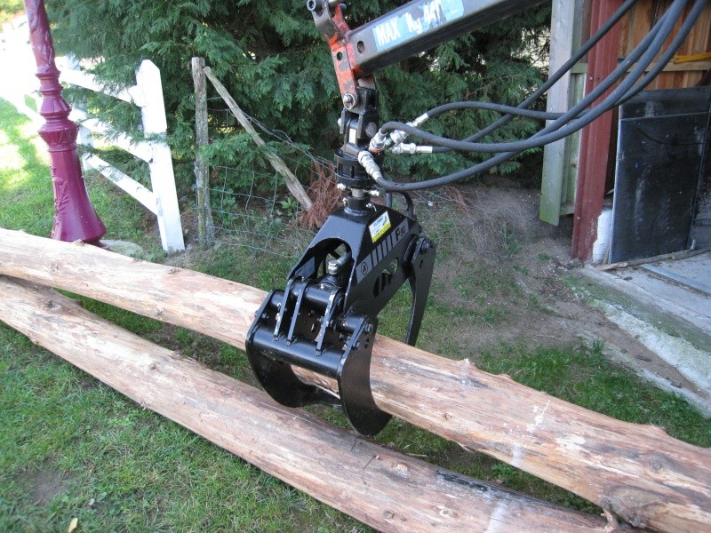

suite à notre visite à l'Euroforest , quelques durites ,distributeur , une chape "maison" , raccords.........voici le 1er essai
411 Grue et treuil  - Page 2 10100707343345866881428
411 Grue et treuil  - Page 2 10100707332045866881427
oui! depuis , le faisceau de durite est gainé !

MessageSujet: GRAPPIN   411 Grue et treuil  - Page 2 Icon_minitimeJeu 07 Oct 2010, 08:05
Bien ton grappin fred, c'est du neuf ??? Moi je cherche a pas trop cher......@+

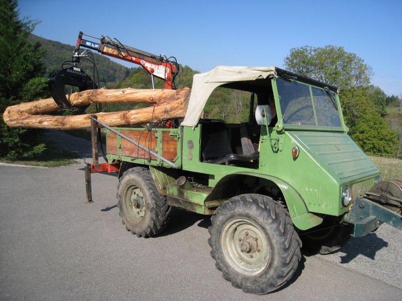

Salut Fred
Il fait gros, ou c’est la grue qui est rachtacouet Laughing
Il te faudrait trouver un photographe, j’aimerai voir
l’unimog et le pilote au commande de la grue. STP lol!
si non ça marche bien ?

salut Fred
ça va te rendre de bons service !
est ce que c'est un rotator 360° ?

Certes la grue est petite , mais avec la perspective ça empire , il faudrait un vrai photographe pour faire de bonnes photos !!
Oui rotator 360 °, je suis allé le choisir avec un Pro du .............pruneau Razz on a acheté du "bien"
Oui Lalolotte on a acheté neuf , en négociant comme on en prenait 2 !
d'occase , ils sont en général trop gros pour ma grue
Non pas d'image du conducteur !!

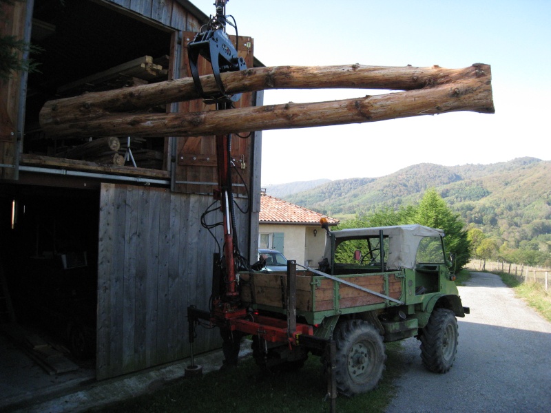

Bonjour à tous
Après avoir passé la journée de samedi chez notre ami Fred
Quelques photos impressionnantes sur les capacités d’un
411 grue en pleines actions
411 Grue et treuil  - Page 2 00611
411 Grue et treuil  - Page 2 00811
411 Grue et treuil  - Page 2 00911
Sans compter super balades dans les bois en mog
Et pour couronner le tout, repas dignes de grands cuisiniers
( c’est bon comme ça, j’en ai pas trop mis ? lol! lol! )

pôvre petit 411 ! une vraie bête de somme ...
et cet arbre bizarre, c'est quoi ?
Nombre de messages : 5763
411 Grue et treuil  - Page 2 Empty
MessageSujet: Re: 411 Grue et treuil    411 Grue et treuil  - Page 2 Icon_minitimeLun 25 Oct 2010, 19:44
Ha super original c’est arbre
Si vous aviez pleins d’idées sur ce qu’il pourrait en faire
Denis j’était la pour surveiller, Rolling Eyes ça marche du tonnerre ce grappin
