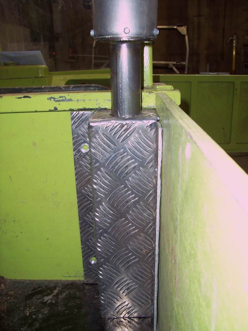

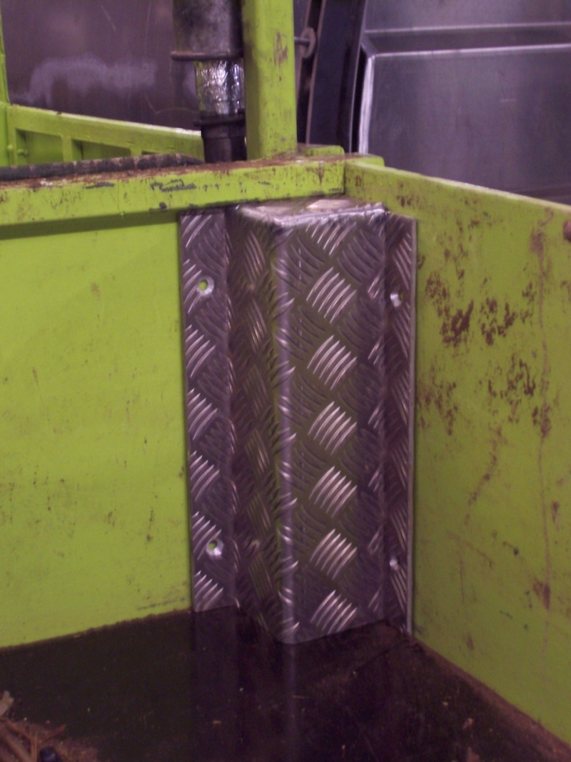

MessageSujet: réalisation du pot échappement   le  411 de juju - Page 2 Icon_minitimeDim 07 Fév 2010, 19:09
voici mon pot en inox,et le comptour de la cartouche en alu démontable
beaucoup mieux et surtout plus de risque de brulure pour le passager.
mais d'autre modif a voir comme le restant de la ligne et une petit soudure au niveau du goude en 5 D (GRAND RAYON) et
rajout d'un petit support pour la vibration
le carter de protection

c'est agreable de bricolé au sec avec de la place et du bon materiel. le  411 de juju - Page 2 251561 le  411 de juju - Page 2 24510
beau travail et propre.

MessageSujet: les photos ....   le  411 de juju - Page 2 Icon_minitimeMer 31 Mar 2010, 22:36
le  411 de juju - Page 2 Dsc_0210
le  411 de juju - Page 2 Dsc_0211
le  411 de juju - Page 2 P3270310
le  411 de juju - Page 2 P3270311
le  411 de juju - Page 2 P3270312
le  411 de juju - Page 2 Dsc_0213
le  411 de juju - Page 2 P3270313
voici mon pti mog en plein boulot + promenade en foret
j'adore travaillé avec un vrai petit joujou...

Salu Julio, il est chouette ton mog. Tu as quoi comme pompe et réservoir hydraulique? 200€ pour le vérin de renault, c'est le prix du tracteur complet pour pièces.
Bon courage pour la suite avec ton joujou

tes jantes ? elles sont à déport ou retournées ?
