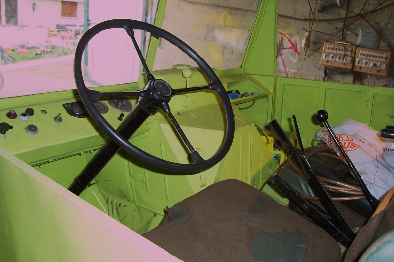

salut,a vous tous le vous présente mon mog 411 que je cherché depuis longtemps.sais mon premier et j'espére pas mon dernier.
il est avec moteur d'origine heure et kilometre ???? je sais pas je suis tombé amoureux quand je l'ai vue sur l'anonce.je l'ai réservé par téléphonne aprés 3,4 appels de 15 min.
il est équipé d'un relevage 3 point fabrication maison pompe + distributeur propre mais bon aprés démontage verin mort huile qui ressemble a de l'eau +terre+morceau de ferraille pas beau a voir.no stress on va refaire tous ca plutart,mettre un flitre surtout je pence.
la benne et tout neuve mais sans la porte ar .
donc a boulot et changé l' endroit de sorti d'echappement trop dangereux et en inox si possible.
il y a un treuil a l'avant qui marche avec la pompe mais trés doucement a revoir plutart également.
déja il faut voir le moteur il a du mal a démarré fume noir et pas de puissant.et la boite selecteur marche av saute quand je veux roulé en premiére ou deuxiéme mais pas en marche ar
bref j'ai du boulot NO STRESSE .

En effet il est vraiment sympa en jaune citron!
Le relevage ! c'est d'origine renault je crois
Par contre la position du distributeur!!! j'ai eu un réservoir d'huile à cet endroit (lors de l'achat du mien!!) bonjour les coups dans le coude ! quand tu touches l'inverseur ,quand tu passes la 6 rapidement !!!! affraid j'ai encore mal d'y repenser !
Ton treuil ! il est mécanique ? quel rapport avec la pompe ??
L'elec semble refaite , c'est bien !
la durit d'admission d'air est pliée ! ça diminue la section de passage ! , déjà que le moteur n'est pas surpuissant si tu l'étouffes!
Petit détail tu n'es pas sur ton portable , tu peux te relire et écrire tous les mots , verbes ....car entre autre !
"donc a boulot et changé l' endroit de sorti d'echappement trop dangereux et en inox si possible." il faut relire 120000 fois et encore ! je n'ai pas bien compris !

pour le distributeur tu as un peu de place à gauche des pieds du conducteur

Oui le mien est bien là où le préconise Denis mais ! ça va surement te faire changer les durites ! peut être que juste placé verticalement sur la paroi juste en dessous de sa place actuelle ne serait pas trop destructeur pour tes membres Laughing
bon travail pour ton futur pot inox .

bon j'ai une trés mauvaise nouvelle mon pti mog est malade surtout trés fatigué.
on a prit le taux de compression du moteur alors le plus fort ces 16,2 kg,14.3kg,12.1,et je fini par 11,2 kg
c'est pas beaucoup n'est pas ??
et petit souci au niveau de la pompe.mais bon mon dieseliste est dessus
bref au lieu des 34 poney il me reste plus qu'une petit vingtaine.je pence.
mais il démarre.
voila
youyou
le  411 de juju Empty
MessageSujet: Re: le 411 de juju   le  411 de juju Icon_minitimeVen 29 Jan 2010, 13:02
tu as 3 solutions:
1/ refaire le moteur, réalésage, pistons, segments, pompe à eau, joints, etc = cher, mais tout reste d'origine
2/ trouver un moteur en bon état d'occasion = il faut être certain du nouveau moteur
3 mettre un Indenor, XUD ou autre = tu n'es plus d'origine, et c'est tout de même un gros boulot
bon courage !
