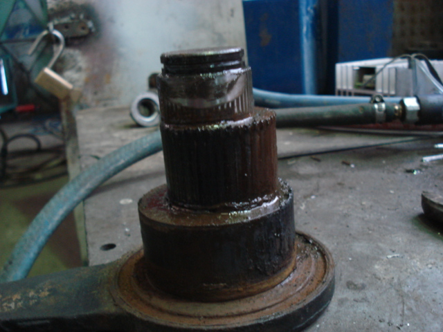

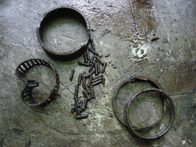

C'est fait!! les etriers sont en pieces detachés ETRIERS 2150 24510 ,y a plus qu'a faire un petit tour chez merco Crying or Very sad
tous les caches poussiere sont cuits et craquellés, je vais en profiter pour changer tous le kit de joints
le frein de parc qui etait grippée n'est pas trés beau l'axe principal est entamé par la rouille , j'ai essayé de le ratrapé mais bon je verais suivant le prix si je change ou non
les 2 roulements sont morts ainsi que le joint spy.
heuresement que j'ai ouvert le second ,celui qui marche ,l'eau commençait a s'infiltrée,je vais changé le joint spy et le cache poussiére et regraissé tout.

c'est clair que vu la position du frein de parc quand il pleut ils prennent tout dans le nez ,je suis en train de voir pour mettre un graiseur ,peut etre au niveau du joint spy ,un petit coup de graisse de temps en temps qui ferait barriere pour l'eau et puis le proteger

déjà sur les étriers de 406 le système de frein de parking est débile, ils ont donc récidivé sur les gros ?

Salut Fredo
Comme on en parlait l'autre jour , le graisseur et une arme à double tranchant . Si tu donnes un petit coup de pompe par an , tu
vas juste entretenir le graissage ; par contre si tu exagères tu peux arriver à faire rentrer la graisse jusqu'au pistons et empècher
ceux-çi de revenir ( joints spy prévus pour l'ètanchéité mais dans l'autre sens ) . Donc c'est une bonne idée mais juste chercher
à entretenir le gras sur les axes .

est-ce que tu pourrais faire une photo de l'étrier monté à blanc, pour voir comment tout ça fonctionne ? merci

C'est une usine à gaz !! Alors je t'explique pas quand il y a de l'eau ( salée ) dans la gaz . affraid ETRIERS 2150 251561 ETRIERS 2150 901479 ETRIERS 2150 24510

une bonne vieille chambre à air autour pour l'hiver, peut-être ?

La solution , c'est d'empécher l'eau de rentrer par le joint . La graisse en est une mais il faut y aller molo .
Sur le tien , vérifie que les leviers fonctionnent sans forcer à la main ( en enlvant les axes ) car s'ils ne reviennent pas librement
tu fais chauffer tes disque et tes réducteurs .
