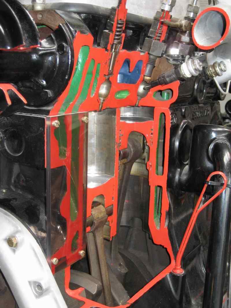

Pour info voiilà une photo de la culasse découpée .
Bougies préchauffage du 411 Musee_10
On voit sur la droite en haut, le filament de la bougie de prechauffage.
Ce filament se trouve presque au miilieu de la préchambre
Au dessus on devine le nez de l'injecteur.
En bas on voit le piston à deux/trois centimetres du point mort haut
Et entre le dessus du piston et la préchambre, le conduit -qui fait partie de la préchambre- qui permet au gazole enflammé de se diffuser dans la chambre de combustion durant la phase d'injection.....
Il n'aura pas echappé aux specialistes que la petite boule -théoriquement installée dans la préchambre-sur laquelle le gazole pulverisé vient se disperser durant la phase d'injection n'est pas visible....
Mon explication: soit la position de la coupe fait que la boule est enlevée, soit plus vraisemblable, que comme Mercedes preconisait de remplacer les préchambres à boule par des prechambres SANS boule, au motif que la boule avait tendance à de faire la malle (, alors bonjour les dégats!!!) il s'agirait du deuxième modèle.
