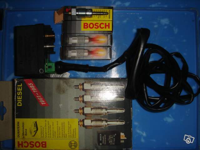

voilà j'ai retrouvé une photo du kit ....
Bougies préchauffage du 411 - Page 2 System10
et là y'a une référence ....
Bougies préchauffage du 411 - Page 2 System11

excuse moi mais il y a un truc que je pige pas ,sur la premiere photos on voit 4 bougies et ensuite sur l'autre il disent uniquement pour 5 cylindres
Bougies préchauffage du 411 - Page 2 Empty
MessageSujet: Re: Bougies préchauffage du 411   Bougies préchauffage du 411 - Page 2 Icon_minitimeMar 17 Fév 2009, 20:49
merci Henri pour cette très belle photo ....
Pour ce qui est des 5 cylindres je l'avais vu aussi .... mais lorsque j'avais vu l'annonce sur leboincoin, le gars m'avait assuré que ça aillait aussi pour un 4 cylindres .... d'ailleurs byzarrement 4 bougies sont reliées et pas la 5e .... peut être peut on y relier la bobine qui rougit, sur le tableau de bord .....
Je ne sais pas car je n'ai pas acheté le kit à 150 euros ... tant que mes bougies fonctionnent .....

exact comme tu dit c'est peut etre la resistance du tableau de bord ca m'en a tout l'air

Evec ce montage, comme les bougies sont en parallele, leur nombre n'a pas d'importance, les tensions ne s'ajoutent pas.( bougies de 11 ou 12 V)
Par contre le montage d'origine, en serie, c'est la somme de l'ensemble bougies et resistances qui donne 12 V (bougies de 0.9 V en général

le kit bosch de base est pour un 4 cylindres il faut commander 1 bougie de plus ref 0250201044 un relais ref 0332002156 pour un 5 cylindres ( exp 300 GD)
