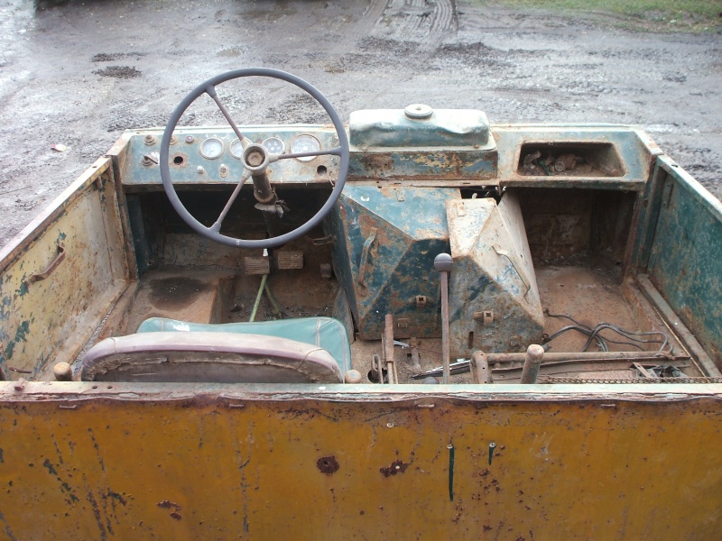

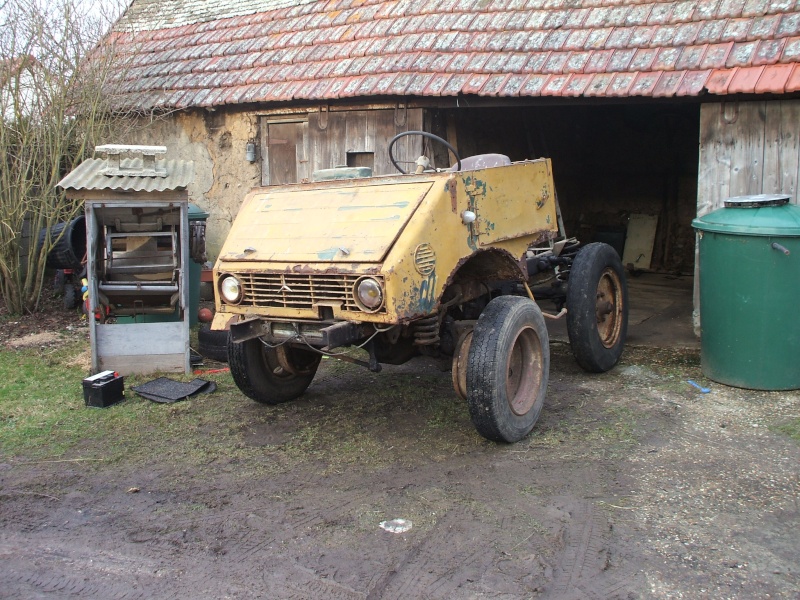

Bonjour a tous,
Voici les photos de mon unimog 411 que je vien d'acheter le 5/01/2009(je crois que c'est un 411 mais je n'ai pas la carte grise) les pros me diront .Il est plutot en mauvaise etat et j'espere lui redonner un peu de fraicheur en essayant de le laisser au maximum d'origine.
Si vous avez des idées ou des commentaires qui pourraient m'aider ou m'encourager, vous etes les bienvenus.

salut Nico,
soit le bienvenu parmi nous !
effectivement tu vas du boulot sur la planche mais si t'es motivé, ça va bien se passer.
on va donc pouvoir suivre sa rerstauration, d'aujourd'hui à .....?
les photos sont trop petites, tu as dû choisir 320 en taille, il faudrai choisir 800
peux tu les remettre en 800; sinon tu m'envois les originales par mail et je le ferai.
on verra mieux ton 411 ou 401
a +, Fabien

je confirme , la calandre , les marche pieds "boule " la prise de force latérale , se doit etre un 401 .

Je vien d'aller voir le numero qu'il y a sur le longeron et c'est bizar le numero est 20101-02511/52?
Quand pensez vous?
Merci pour vos reponses

je pense plutôt à un 2010 ou peut-être un BOEHRINGER 70200 (très rare!!!!)
sur le 2010,je crois que le n° de chassis se trouve à l'avant droit sur le chassis.

Quelle sont les differences avec un 401 ou 411?comment je peut en etre sur?

le nervure centrale sur le capot qui est interrompue était l'emplacement de la tête de taureau(seulement sur 2010 et boehringer)mais le tiens à une étoile donc je pense à un 2010
Alain

bon donc c'est un 2010 :
j'ai resorti mes bouquins :
alors à vue de nez, il doit dater de 1951 à 1953
moteur om636 de 25cv
construit à 5800 exemplaires
longueur totale : 3.57m
entraxe entre les roues de devant et derriere : 1.72m
fais ce que te dis Denis, ça en vaut la peine

bon courage, mais tu as trouvé un engin qui vaut vraiment la peine d'être restauré comme il était à l'origine
maintenant il faut aller voir le pépé, et lui passer la main dans le dos pour qu'il retrouve sa carte grise, ou l'emmener à la Préfecture et lui payer le duplicata
