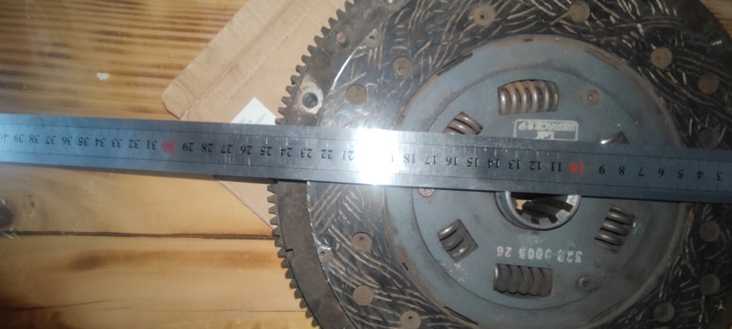

Voilà qu'elleque photo prise part la trappe de visite pouvais vous me dire si c'est un embrayage double ou simple et le diamètre de disque si combien de cannelure merci d'avance Proto unimog  Img_2247

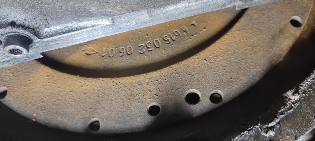

Référence volant moteur pour que vous puissiez mendonne plus de renseignement sur le diametre du disque

j'ai une doc qui dit que le double embrayage est un LUK et le Fichtel et Sachs simple !
il n'y a pas les diamètres , juste les surfaces de contact!

Normalement mon embrayage en regarde chez mogpart sa doit être un 250mm de diamètre et 10 cannelure

Maintenant que tu as la doc, pour ton embrayage (ça doit être marqué dedans) il me semble qu'il y a une différence de longueur de levier au niveau du récepteur d'embrayage entre le simple et le double disque.
Le levier de commande est plus long sur le double disque.
Merci oui déjà un long projets en espèrent y arrivé jusqu'au boue
j'ai vue que cettait un embrayage simple déjà un bon point lol
quellequ'un serai me dire si je met un embrayage simple de Peugeot 205 diamètre 200mm si sa va patiné ou s'user vite vue comment comment y et lourd le bestiau
Petite photo moteur boîte lada lembrayage monte dessu d'origine c est un 200mm
Je veux gardé entretoise volant moteur embrayage  mécanisme  et la cloche de boîte et adapté la cloche sur la boîte de lunimog le seule truck qui me freine c de savoir si l'embrayage va patiné ou pas

[ n'ayant pas trouvé d embrayage adéquat en 230mm 10dents 26x32
J'ai prit la décision de rétrécir le disque de recoupe le centre des cannelure et de réusiné le volant moteur car le disque de l'unimog fait 9mm et l'embrayage psa fait 7mm
url=https://servimg.com/view/19855353/331]Proto unimog  Img_2256[/url]
Proto unimog  Img_2254
Proto unimog  Img_2255
