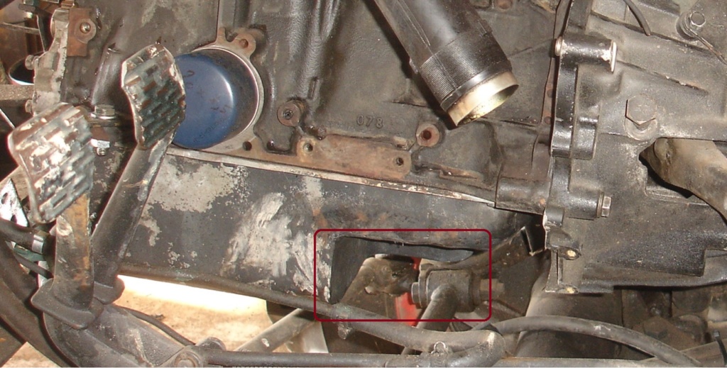

Shocked  le nombre de trous Proto unimog  - Page 2 427380
voici le carter d'huile que j'avais modifier pour ne pas qu'il tape dans le nez de pont :
Proto unimog  - Page 2 Carter11
ici :
Proto unimog  - Page 2 Carter10
ça avance bien, courage pou la suite
ici :
Quesque tu veu dire part Le nombre de trou?
 Aurai tu une photo de ton moteur boîte accouplé voir comment tu a fait avec la cloche psa
Et niveau inclinaison moteur   pour que huile  reste au niveau de la crépine  ton moteur et a plat ducoup ?

Je reviens vers vous pour vous dire que j'ai fait mon premier essayé dans la grange démarrage moteur et passage des vitesse le mogniva avance  et a l'air d'avoir un meilleur couple  petit soucis a la fin juste avant de l'arrêté une fixation qui raccord  la bute a la fourche c est barré ( quellequ'un aurai une idée comment faire pour que met petite platine pour avancé ma bute vers le mecanisme  je se barre plus ou une autre méthode  je vous met une photo) merci au participant pour mon projet Proto unimog  - Page 2 Img_2282
Proto unimog  - Page 2 Img_2283

scratch pourquoi il est sorti ? il s'est dévissé ? montage à la loctite !
Ou alors tu fais une douille de prolongation pour la butée , rentrée d'un coté dans la fourchette et de l'autre coté avec un alésage pour recevoir la butée .
Les supports moteur , tu as utilisé ceux du Niva? comme çà çà supprime le support avant coté distrib !
bon travail
Oui il c est desserré j'avais pas mie de loctite si je serre a fond sa fera plus son système de balancier.
 Pour les support moteur celui côté pompe injection fixe sur le moteur c'est lada met côté châssis refait complètement. Et côté turbo pareille refait complètement  me reste la bute a revoir et mon carter d huile  met y et en alu faut le modifier car il et a 1cm de la boule du pont  faut trouvé une personne qui soudé l'aluminium
