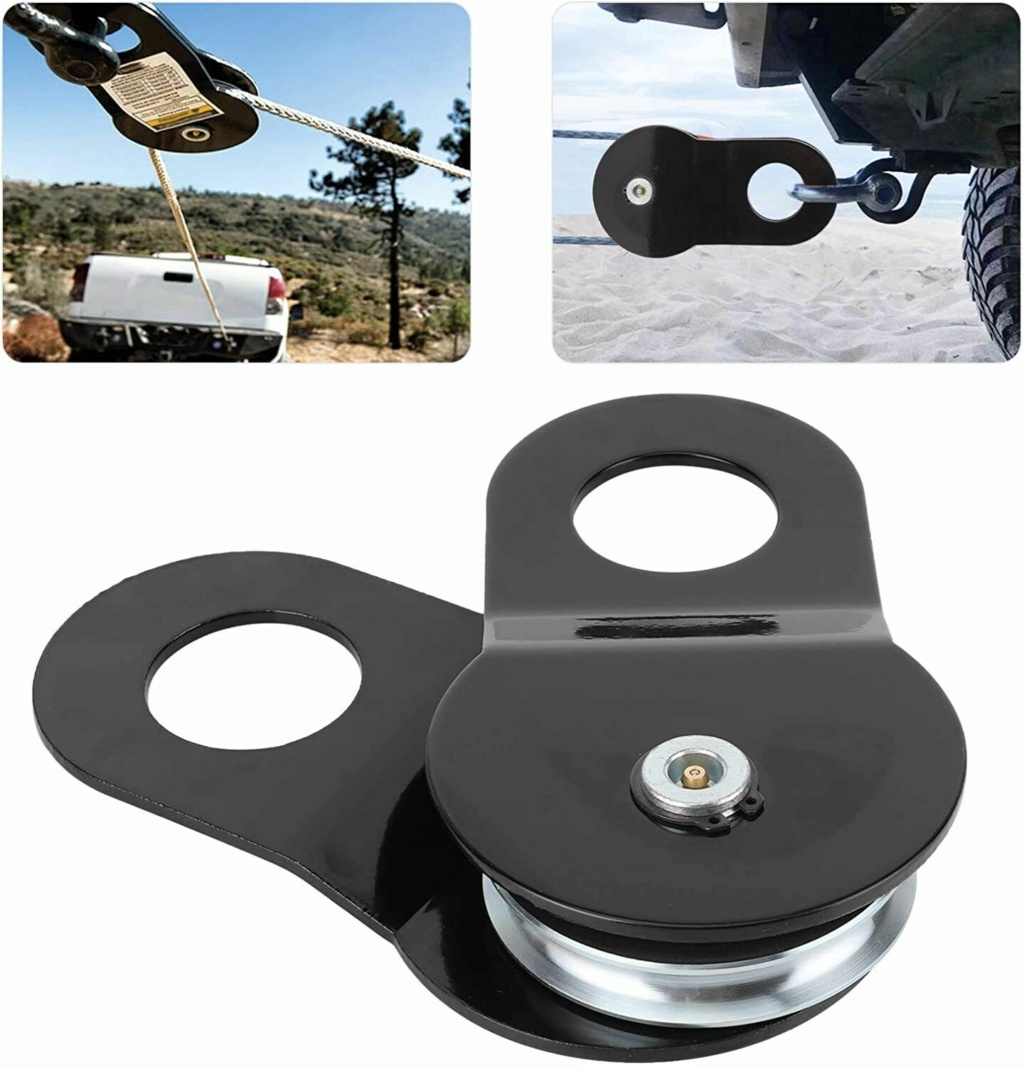

Je parlais de ce genre de poulie classique , comme dit Gilles , est-ce que les angles vifs de la poulie ne pourrait pas endommager la manille souple , même si elle ne bouge pas ?
Moufflage  S-l16015
si le camion reprend l'adhérence le cable se détend , la manille peut s'ouvrir avec les oscillations, le treuil reprend son travail , la maille est décrochée la poulie est libre de revenir vite ou pas !
Ben il suffit de stopper le fonctionnement du treuil afin de détendre le câble non ?
Bon we

MessageSujet: Re: Moufflage    Moufflage  Icon_minitimeSam 30 Juil 2022, 08:36
Salut Jacques
Oui c'est exactement cela, les angles vifs de ta poulie vont endommager le textile et bien sûr c'est dangereux.
Il faut ajouter une manille classique entre les deux donc peu d'intérêt.
Une manille textile de qualité une fois qu'elle a été mise sous tension, même s'il y a relâchement et vibrations ne va pas s'ouvrir si facilement que ça, il y a peu de risque.

j'ai 2 poulies de ce style
Moufflage  S-l16015
lors d'un treuillage , à la fin je me suis aperçu qu’un circlips en chewing-gum avait sauté et que l'axe avait commencé à reculer !
j'ai donc faillit faire une fronde avec la poulie seule !
depuis j'ai pointé les axes au mig ! ils ne bougeront plus !
