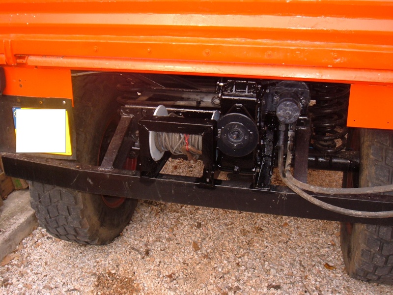

Voila hormi les flexibles tout est monté.
Qu'est ce que je mets comme huile dans le treuil ? Je viens de le vidanger, elle est est claire et très épaisse.
Merci.
