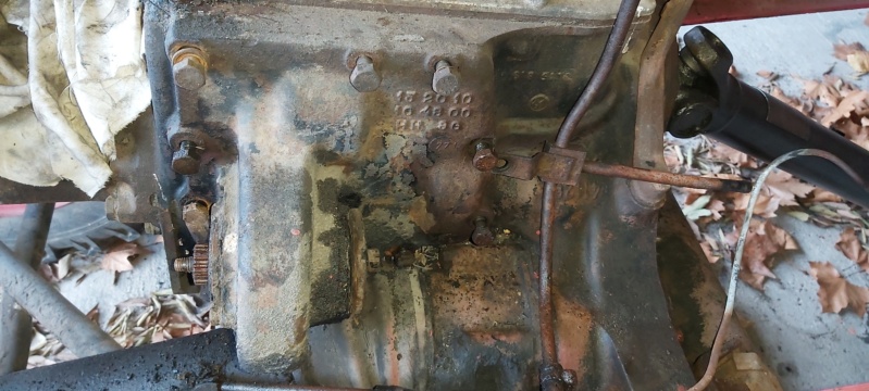

Bonjour a tous et toutes,
Voici le début de ma restauration d'un Unimog 411 119

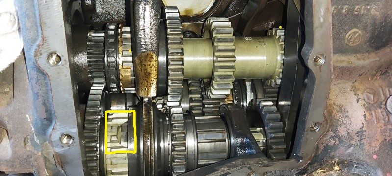

C'est quoi les limailles?

Bonjour Sabastien.janlin,
Les limailles je les ai retrouvées dans ma boîte a vitesse.

Gros boulot de fait, pour ta boite tes vitesses passaient bien?
Parce qu'on dirait des morceaux d'un pignon de synchro (là où ce loge les verrous). Restauration Unimog 411 251561

Bonsoir GDT oui mes vitesses passaient bien, je verrais au démontage de la boîte d'où provient ces morceaux.

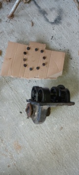

Voici quelques photos de la suite du démontage du 411.
J'ai une question :
J ai un problème au niveau des demi coquilles sur le tube de poussé au niveau du pont avant...
Je n'arrive pas a accéder a la dernière vis qui est cachée entre la boite et la demi coquille ? qu'on voit par dessous...
Avez vous des astuces ou même une technique de démontage pour arriver a cette vis qui est cachée ?
Bonne soirée.

MessageSujet: Re: Restauration Unimog 411   Restauration Unimog 411 Icon_minitimeDim 05 Déc 2021, 20:12
je m'étais modifié un clé à oeil de 17 il me semble ! meulage pour que çà passe en épaisseur et raccourcie pour gagner en angle de manœuvre !
c'est super c....t cette vis

MessageSujet: Re: Restauration Unimog 411   Restauration Unimog 411 Icon_minitimeDim 05 Déc 2021, 23:03
Pour ton boulon de mémoire on y arrive avec une rallonge de cliquet pour avoir de la place  pour le cliquet et une douille fine.
Après pour sortir la demi coquille il faut la faire pivoter sinon elle ne peut pas passer.
Attention a ne pas mélanger les cales entre l'avant et l'arrière.
Pour tes morceaux de pignon on dirait que ton problème vient de là.
Restauration Unimog 411 20211210
Salut GDT,
Merci pour ta technique j'essaierais ceci.
Et pour les morceaux de pignon je ferrais tourner mon engrenage pour regarder de partout.
