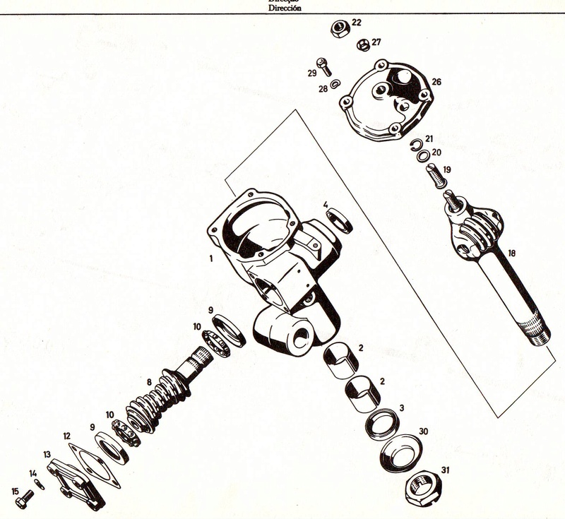

| Une raison de plus pour "soulager" l'effort au niveau du boitier de direction, est que Mercedes ne LIVRE PLUS , ni le chemin de roulement(9), ni les billes(10). J'ai posé la question hier. Comme j'ai deux Unimog qui sont montés avec une ZF non assistée, j'ai cherché de partout, je n'ai trouvé nulle part des pièces qui pourraient se monter en lieu de place, si, par malheur, ça devenait indispensable. Même pas les billes (dia 5.3) Pour info, le 411.119 et les 421 ont les mêmes chemins de roulements et les mêmes billes. Bien que les directions soient différentes. Sur 411.119 la vis globique est solidaire de l'arbre du volant. Sur 421 la vis globique (8) est reliée à l'arbre de direction par un cardan. |
