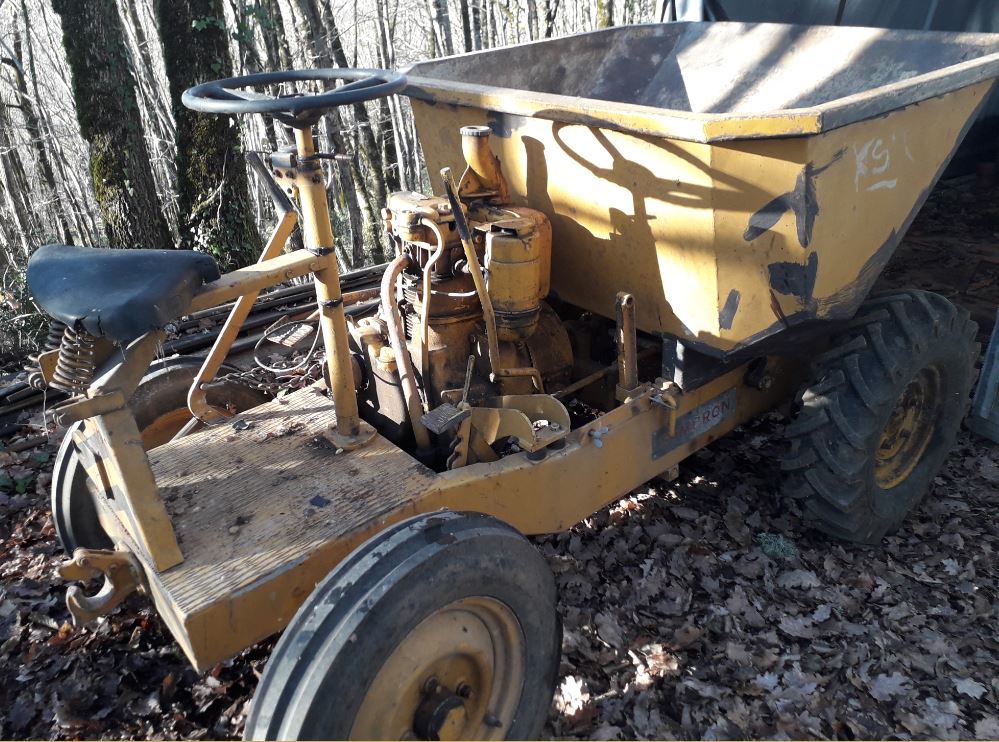

Au-delà de mon Mog 421, j'ai un Sambon mini-dumper (qui m'est très très utile)
Seulement voilà en tant que très mauvais usager, je ne l'ai pas entretenu et le moteur est mort.
Le moteur est un Hatz E85 c'est à dire un moteur allemand monocylindre diesel à refroidissement à air.
La marque n'est pas très connue, pour autant leurs moteurs sont très utilisés car très robustes (à condition de les entretenir ! pale )

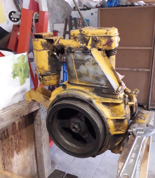

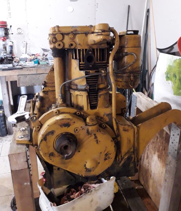

Pour le moment j'ai sorti le bloc [moteur; embrayage] du Sambron et démonté la partie embrayage.
Soit je répare (ou plutot fais réparer) le moteur
Soit j'adapte un nouveau moteur au bloc d'embrayage
Voici quelques photos :

cheers il est neuf !
le voisin a le même à 30m mais il est rouge rouille ! Razz et motorisé par un Bernard !
vu la transmission entre le moteur et la boite , en effet ça doit être facile d'y poser une autre moteur et son embrayage centrifuge complet !
bon travail

Qu'est ce qu'il a ton moteur?
C'est increvable ces moteurs.
J'avais le même Dumper, mais avec le moteur Bernard Diesel.
C'était pas du tout la même qualité. Une m... sans nom.
Ouvre le Hatz pour voir.

Me suis toujours demandé à quoi servait les bras fixé au châssis? Celui que l'on voit verticalement.

Le moteur "dégueule" de l'huile de partout en particulier de l'échappement
Je l'ai énormément négligé , pour tout dire je n'ai fait aucune action de maintenance durant 15 ans ( Embarassed ooooooh, honte à toi Pascal !)
et cela a beau être increvable, ça crève quand même
Mais je vais me racheter maintenant !
Effectivement il faut l'ouvrir pour voir les dégats ... piston, segments, soupapes
Pour l'autre question , ce bras est très pratique, car il permet de maintenir la benne en position horizontale; et cela est très pratique pour acheminer des éléments au plus près d'un chantier comme des parpaings par exemple.

Peut-être la segmentation.

Oui je pense (et j'espère) que ce n'est que la segmentation ; je vais voir cela prochainement

J'ai porté mon moteur chez un mécano qui fait des restaurations de ouf ...
(je compte lui confier mon Mog pour les choses fondamentales que je ne sais pas faire ...)
Bref, en 2 temps 3 mouvements il a ouvert la bête et... suspens ...
le piston était fêlé !
Coup de bol, j'en ai acheté un neuf, il y a quelque temps, sur ebay (au cas où) avec les segments
Comme c'est un piston de rénovation (surcoté) on envoi le cylindre pour rectification à la bonne côte (ça tombe bien il s'est ovalisé)
Piston neuf, segments neufs, coussinets neuf et soupapes refaites à neuf (rodées), le bouzin va péter le feu !
