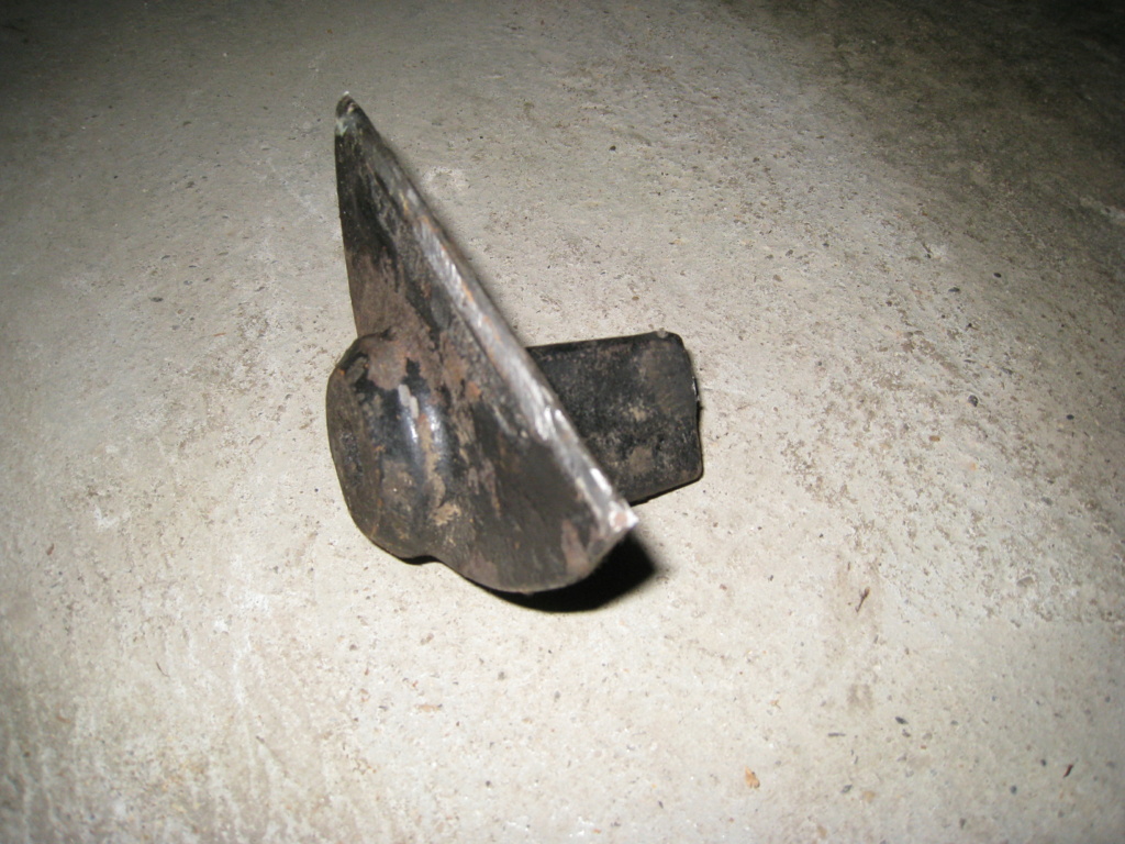

| branchements hydrauliques terminé  reste à rajouter ces 2 ferrures récupérées sur le châssis 421 pour finaliser les points de fixations  ensuite je passe au joints de vérins du chargeur |
Modéle de votre(vos) mogs : 411 Localisation : 09 Nombre de messages : 6922 Prénom : fred Année : 61 Date d'inscription : 08/01/2009
 | Sujet: Re: question hydraulique Ven 27 Nov 2020, 19:11 | |
|  comme toujours ! ça chaume pas !! tu as mis des Pull and Push en sortie de distributeur pour pouvoir déposer rapidement ? ou tu le laisses en place ! ps je vois des raccords en T ,fais gaffe aux fantômes |

Ca va aller nickel Sébastien, tu les avais rajouté les points d'ancrages dessous aussi avec ton relevage ? ou j'ai mal vu |
ou j'ai mal vu Oui, mais je les avais fabriqué Je pense que c'est nécessaire pour ne pas risquer de plier le chassis. |
Je pense que c'est nécessaire pour ne pas risquer de plier le chassis. je pense aussi que c'est plus costaud ( comme est fait le 421 ) que la plaque schmidt avec les 2 jambes reprise juste derrière par 2 boulons |
Modéle de votre(vos) mogs : 411.119 Localisation : Rochefort Pays :  Nombre de messages : 3346 Age : 44 Prénom : Sébastien Année : 11/05/1967 Date d'inscription : 02/01/2010
 | Sujet: Re: question hydraulique Ven 27 Nov 2020, 21:25 | |
| En plus, ça se démonte plus facilement. Une vis M12, et op, c'est dehors |
Modéle de votre(vos) mogs : 401,411,421,1450 Localisation : lot et garonne Pays :  Nombre de messages : 5692 Année : le 401 de56 411 de64,le 421 de75, un 1450 Date d'inscription : 16/01/2009
 | Sujet: Re: question hydraulique Ven 27 Nov 2020, 21:26 | |
| - sebastien.janlin a écrit:
- En plus, ça se démonte plus facilement. Une vis M12, et op, c'est dehors
oui, mais moi c'est du 16 |
