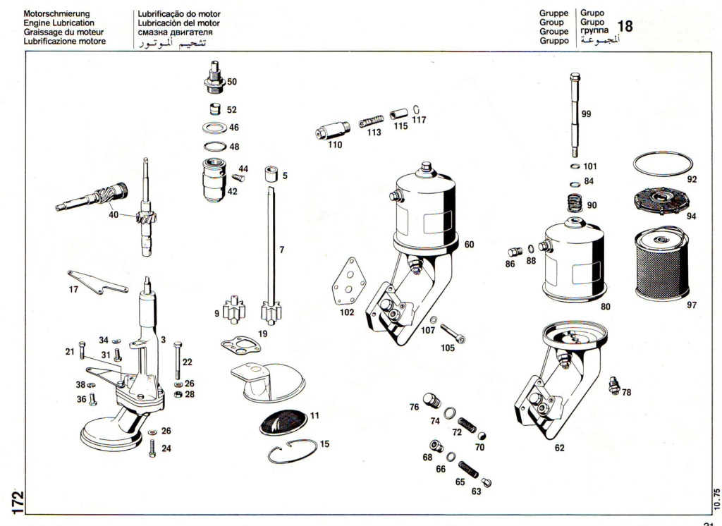

|  c'est un 616 c'est quoi cette sortie ou il y a la flèche ? une prise compte tour ? |

| Un câble pour le compte - tours , quand celui-ci est mécanique . Il existe un bouchon qui se visse dessus pour empêcher la petite remontée d'huile , qui en temps normal, graissait le câble, puisque cette partie tourne , avec un câble . |

| j'ai le même montage sur mon 421, il tourne aussi en même temps que le moteur mais j'ai rien trouvé à brancher dessus  |

| Christian, si ton compte tours est mécanique tu as un câble qui s'emboite et se visse dessus , sinon c'est électrique par le W . Pour ma part j'ai bouché cet orifice , qui envoie pas mal d'huile sur le moteur . Cette huile envoyée dans le câble , graissait l'ensemble par simple rotation . |

| sur mon 421 Le compte tours est branché dessus cette sortie est reliée à la pompe a huile en traversant tout le bloc moteur |

| quand on sait ou chercher, on trouve  c'est le n° 50 qui dépasse de la culasse |

| c'est bien lui ! ben du coup je ne sais pas si ils en sont tous équipés je vérifierai sur mes 3 que j'ai pour voir |

| Cela va vite se voir , car , lorsque le moteur tourne, l'huile est éjectée par le bout ouvert . Tout d'abord la cuvette autour se remplie, et ensuite pisse sur le moteur . Certains camions ont le bouchon qui obture, et qui se vend toujours chez M.Benz . Mais attention tous les moteurs ne sont pas compatibles . Dommage pour moi ! |
