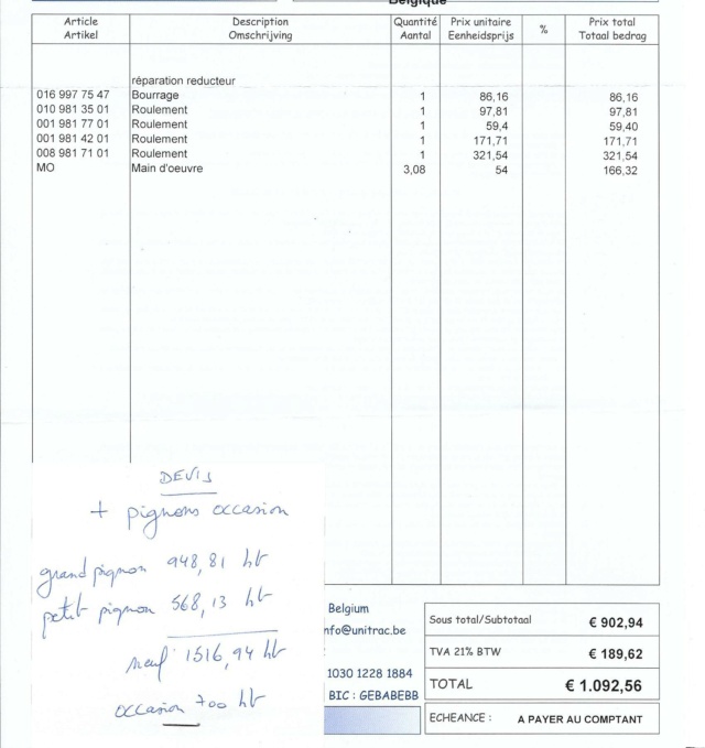

| bonjour
je suis allez chez unitrac pour le démontage a la presse
verdict les deux pignons réducteur casser plus le roulement du demis arbre commande des roulement et puis il n'y aura plus qu'a remonter tout
bonne journee

| Salut Guy,
Pour info ça t'as couté combien la facture ? A+ |

| - zoojump a écrit:
- Salut Guy,
Pour info ça t'as couté combien la facture ? A+ salut jacques je ne sais pas encore car il ne ma toujours pas téléphoner pour aller le chercher il devais voir si il avait les roulement de stock j'attend avec impatience je te dit quoi des que je le sais |

| Bonjour Guy, Tu as quand même 2 pignons de cassés en plus des roulement, pas cool ! La facture va être "salée" ! Tient nous au courant du remontage |

| pour ceux qui le demandais voila la facture 1092,56 + 847 de pignons ![casse suposee reducteur Factur10](https://i.servimg.com/u/f48/17/23/61/34/factur10.jpg) |

| Ah oui, quand même ! Mais bon, dit toi que ça aurait pu être pire si tu avait continué à rouler ! |
