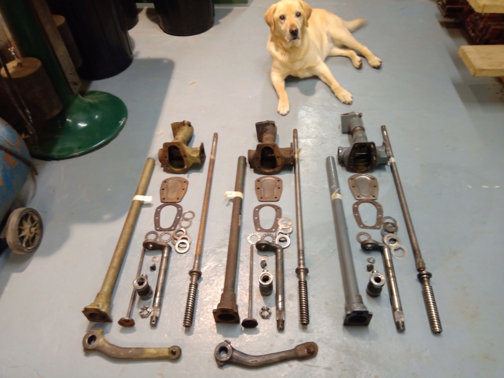

Je viens d'acheter 2 boitiers type 25. Avec le mien ça fait trois.
Boitier Fulmina. - Page 2 Img_2125

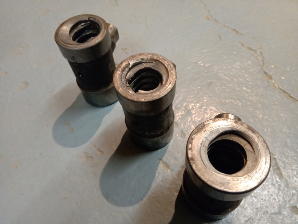

Sur les trois, deux axes n'ont pas été soudés, une seule douille filetée de bonne et toutes les butées axiales foutues....

Boitier Fulmina. - Page 2 Img_2127
Boitier Fulmina. - Page 2 Img_2128
Ces boitiers n'étaient vraisemblablement pas à la hauteur des efforts subis.
Si j'ai un bon conseil à vous donner, n'hésitez pas à entretenir et vérifier ce boitier.
A noter une petite différence aux niveau des axes de bielle pendantes, au niveau lubrification.

Sur le mien en démontant je me suis aperçu que la douile est hs. Filet arraché aussi

Par contre, la douille est morte ,filet arraché.
