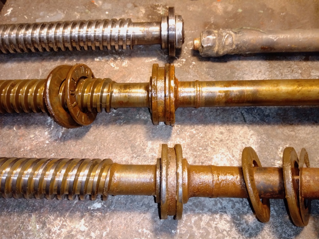

Salut à tous.
J'ai quelques infos en plus.
La soudure n'est pas d'origine.
J'aurais du m'en douter puisque nos soudures ne sont pas du même côté !
Celle de Gérard est après la rondelle flottante tandis que la mienne est avant la rondelle  Boitier Fulmina. 418929
Une seconde preuve en photo:
Boitier Fulmina. Img_2124
Boitier Fulmina. Img_2123
Après.... je ne sais toujours pas comment est montée cette  fichue rondelle ;; scratch et ça m'énerve  Boitier Fulmina. 263647
L'essentiel est que le p'tit va pouvoir être dépanné  Boitier Fulmina. 830435 après avoir trouvé les butées axiales.
Boitier Fulmina. 471637

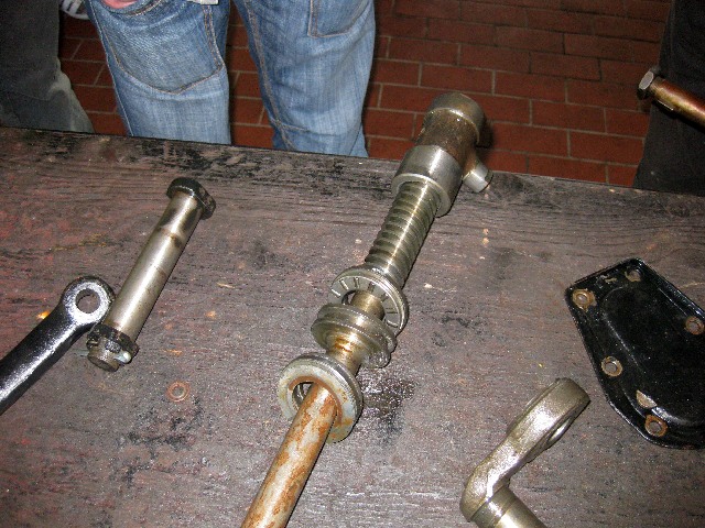

Je viens de démonter mon boitier.
Voilà le sens des rondelles sous réserve de démontage ultérieur .
Boitier Fulmina. 20210511
