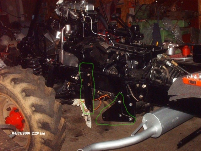

Pour les barres de poussée, je pense qu'il doit y en avoir deux par cotés car je dois avoir les supports coté châssis sur mon 411 et apparemment il y a deux supports
UN COUP DE JEUNE POUR LE 411 - Page 2 Suppor10
Après je n'ai jamais eu les barres donc je ne sais pas comment c'est monté Suspect

Sur mes plaques Schimdt, je n'avais que deux petits renforts en plat qui restaient sur l'avant.
