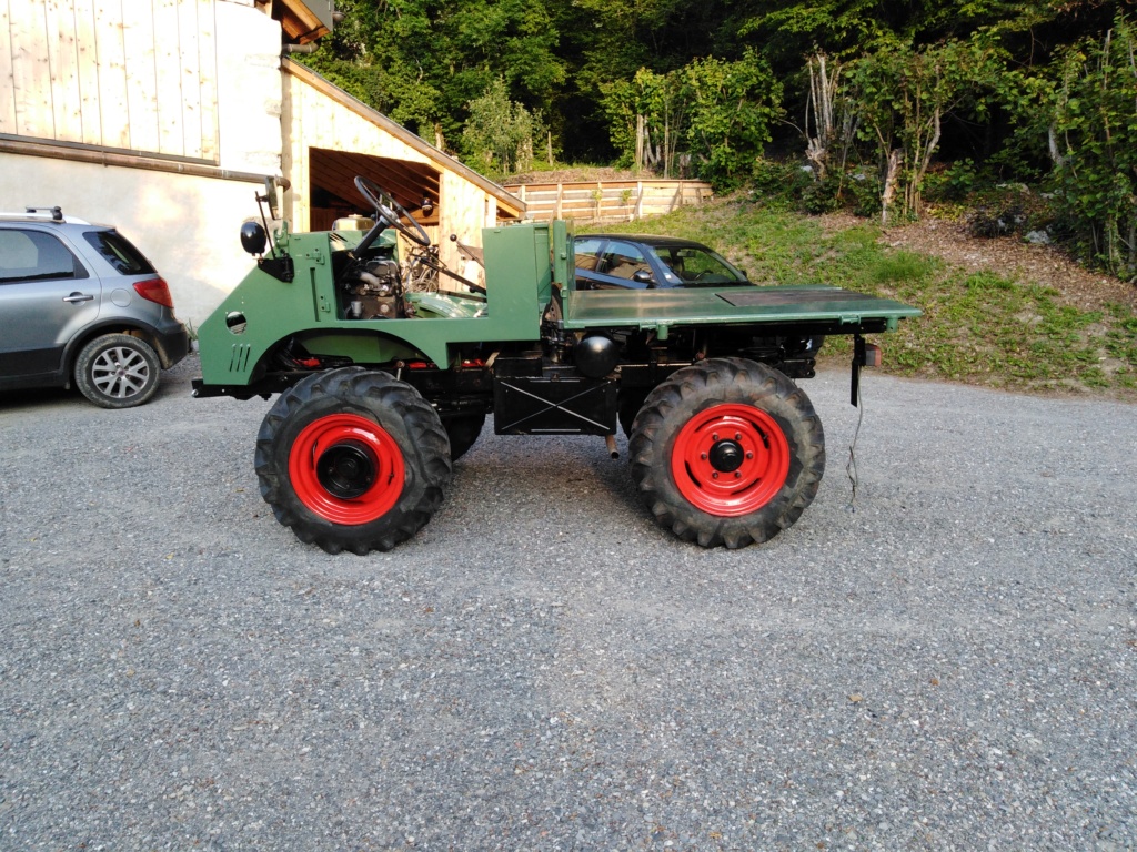

Bonjour , voila quelques photos de mon travail durant ces derniers mois , malheureusement j ai perdu pas mal de photos : enervé:  .
Attention c est pas du grand art , mais de loin ça va
UN COUP DE JEUNE POUR LE 411 Photo_10
le voici au départ
j ai change la tole du plateau par une tole de  3mm
UN COUP DE JEUNE POUR LE 411 Img_2014
UN COUP DE JEUNE POUR LE 411 Img_2015

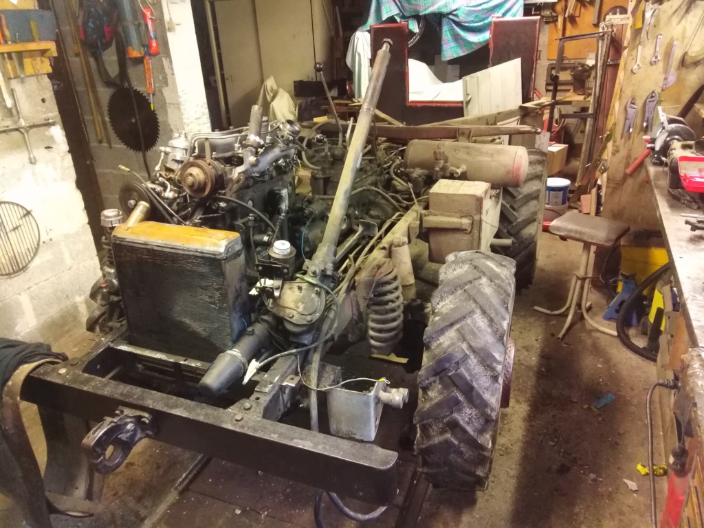

ensuite démontage de la caisse , et démontage sur le chassis de toute les petites bricoles(coffre battrie , reservoir... etc).
Puis une  journee et demi de karcher a 90 degré , et une journée a la brosse métallique et a lopinel a gratter les écailles de peinture puis un bon coup de noir ( perdu les photos)
j ai aussi fait une dizaines de bonne grosse soudure sur le châssis
UN COUP DE JEUNE POUR LE 411 Img_2016
UN COUP DE JEUNE POUR LE 411 Img_2017
UN COUP DE JEUNE POUR LE 411 Img_2018
Entre-temps j ai repeint toute les petites pièces en noir et  les jantes (sans démonter les pneus) avec une peinture rouge polyuréthane retrouve chez mes parents et j avais du durcisseur qui traîné ça a fait nickel.
venu l heure de la carrosserie , j ai bien découpé et changé 15 Kilo de tôle , j ai un petit poste semi auto avec du fil fourré, ça sauve la vie(une semaine de travail a plein temps).Ensuite ponçage ...etc et mis en appret (rustol cpi pour le dessous)
UN COUP DE JEUNE POUR LE 411 Img_2021
UN COUP DE JEUNE POUR LE 411 Img_2020
UN COUP DE JEUNE POUR LE 411 Img_2019UN COUP DE JEUNE POUR LE 411 Img_2022
UN COUP DE JEUNE POUR LE 411 Img_2026
Ensuite peinture et remontage, j ai choisi le vert vert mercedes 6277 malgré que ce ne soit pas une couleur de 411 (j ai craqué) , il me reste pas mal de travail et depuis que j ai repris le travail pas trop le temps de me mettre dessus ,les ailes et d autre pièces vont venir de chez mogparts.

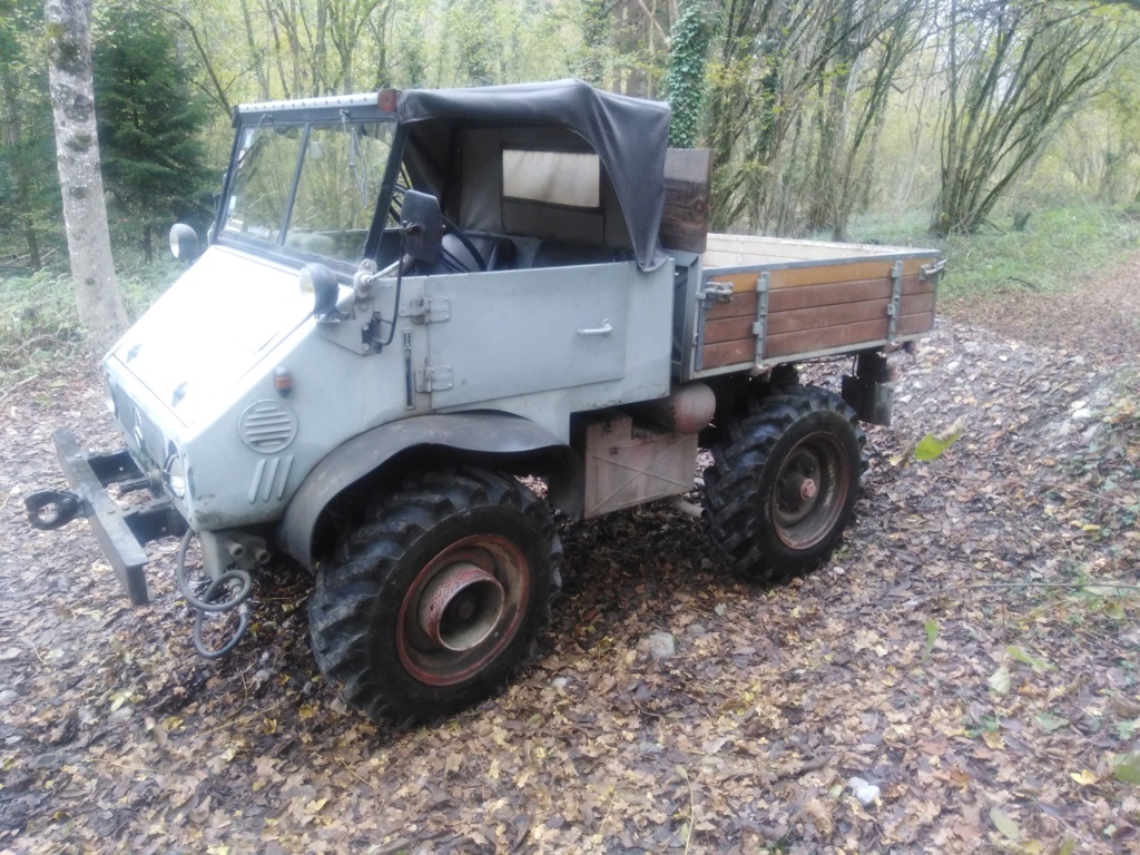

Salut tout le monde, voilà quelques nouvelles et je viens aussi chercher quelques infos. Mon 411 est en fonctionnement depuis 3 mois, je me suis un peut baladé, j'ai fait quelque petit travaux et j'ai rentré mon bois pour l'hiver, ça marche pas trop mal , il a quand même un petit-peut de peine à démarrer malgré des nouvelles bougies en 12v, je dois tirer sur le démarreur 6 ou 7 seconds après une chauffe de 45 seconds, les compressions tournent toutes dans les 15 bars a froid. Peut être la membrane du régulateur, j'ai remarque qu'avec l'accélérateur manuel le régime moteur n'est pas stable scratch .
UN COUP DE JEUNE POUR LE 411 20200910
curage des renvois d eau
UN COUP DE JEUNE POUR LE 411 20200810
depuis 3 mois toujours pas de nouvelles de ma carte grise collection , je suis pourtant passé par un garage professionnel le dossier était complet avec attestation ffve Evil or Very Mad

Il est beau ton p'tit.
On dirait une cabine 401 mais avec des ailes de 411.

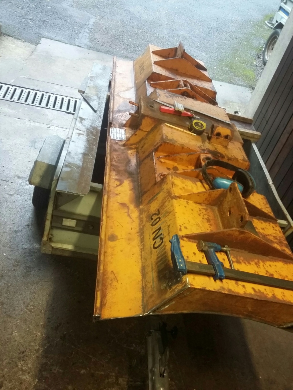

j'ai trouvé une lame a neige f1 SCHMIDT 1976(bien grippé) car j'ai une piste a déneiger, j'ai également les 4 chaines à neige , j ai rétréci la lame de 2,4 a 2 mètres (porte de garage), je vais bientôt mettre la plaque schmidt mais je voudrais couper les oreilles sur le bord de la plaque, a quoi servent  elles?UN COUP DE JEUNE POUR LE 411 20200913
UN COUP DE JEUNE POUR LE 411 20200912
UN COUP DE JEUNE POUR LE 411 20200911
Il y a encore du travail mais la neige n'est pas encore pour demain.
Je recherche la barre de poussé qui part de la plaque et va au milieu du châssis UN COUP DE JEUNE POUR LE 411 63835

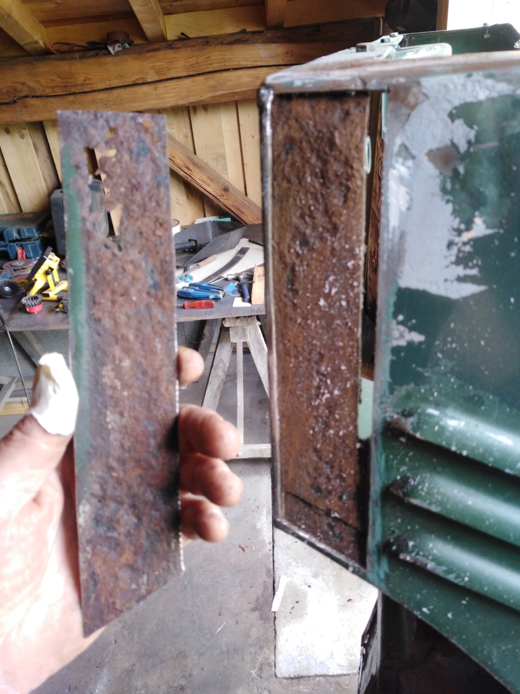

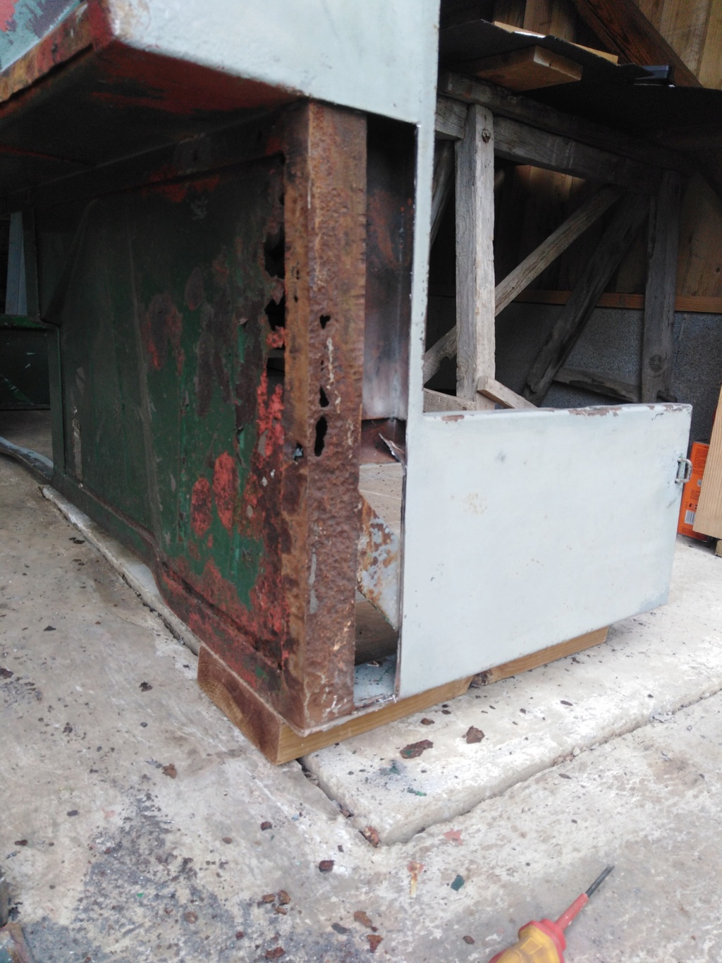

Sinon j'ai démonté ma baie de parebrise tout le bas est entièrement pourrit, bouffé par la rouille, ça va vraiment être dur de refaire les profiles, si jamais vous avez un parebrise même en très mauvais état je serai intéressé.

Les oreilles servaient à la fixation de la lame lorsqu'elle est orientée à gauche et à droite.

bonjour j ai démonte ma baie de pare brise car toute la traverse basse été pourrit , le profile en u de 26/14/26 sur les montants a 1/4 pourrit . je cherche une autre baie même en très mauvaise état pour refaire la mienne , peut être même une de 404 si les profiles ressemble a celle de 411.
merci pour votre aide.

je n'avais pas vu ton problème de parebrise tu as trouvé de quoi le refaire?

Pour ce qui est de la baie de pare brise, il existe deux hauteurs différentes. Vu l'année du tien, il s'agit du modèle bas . Niedrig en allemand.
