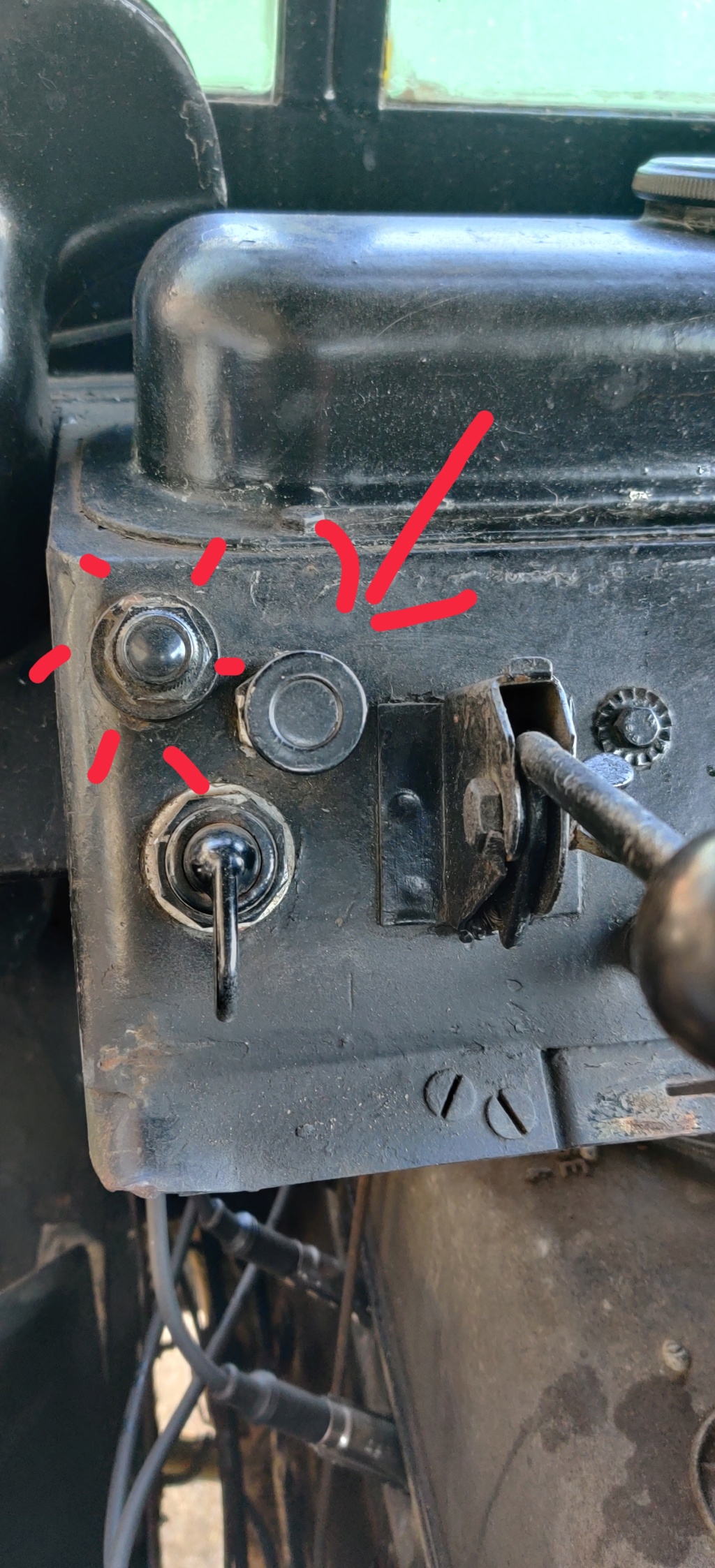

Bonjour a tous !
Dite j'ai besoin de votre savoir 🤔 à côté de l'accélérateur manuel j'ai un bouton poussoir avec un voyant qui s'allume a côté lors de la mise en pression.
Connaissez vous la fonction de celui-ci ?
Le coup de poker est là ! Img_2013

MessageSujet: Re: Le coup de poker est là !   Le coup de poker est là ! Icon_minitimeDim 17 Mai 2020, 19:52
Désolé sur le mien, je n'ai pas ce bouton. Je ne connais pas.
Est ce que ça pourrait être la pompe de lave glace. As tu des gicleurs au niveau du pare-brise ?

MessageSujet: Re: Le coup de poker est là !   Le coup de poker est là ! Icon_minitimeDim 17 Mai 2020, 20:00
Merci pour ta réponse 😊.
J'ai remonté les câbles est je perds la piste après le voyant de celui-ci 😔, il est alimenté en direct des batteries. Non pas de lave glace, j'ai tout regardé je pensais aussi à l'anti-brouillard arrière mais même pas, je sèche. 🙄
J'ai vu sur les docs d'origines cela y figures pas ..
Je vais le virer moins j'ai de source à panne mieux ça va être 😁

MessageSujet: Re: Le coup de poker est là !   Le coup de poker est là ! Icon_minitimeDim 17 Mai 2020, 20:51
Peut-être un feu arrière de travail ?

MessageSujet: Re: Le coup de poker est là !   Le coup de poker est là ! Icon_minitimeDim 17 Mai 2020, 20:57
J'en serais plus en le démontant complétement, j'espère juste que c'est pas essentiel 😄

L'interrupteur est on /off ou poussoir ?
Rc-Huit
Rc-Huit
Modéle de votre(vos) mogs : Unimog 404 Doka 1962
Localisation : Toulouse
Nombre de messages : 29
Emploi/loisirs : Mécanique PL
Date d'inscription : 08/05/2020
Le coup de poker est là ! Empty
MessageSujet: Re: Le coup de poker est là !   Le coup de poker est là ! Icon_minitimeDim 17 Mai 2020, 22:18
Le vendeur à fait 200km en 2 ans 😔.. poussoir, il se verrouille même pas ,c'est pour ça c'est bizarre 🤔..
Nombre de messages : 7474
MessageSujet: Re: Le coup de poker est là !   Le coup de poker est là ! Icon_minitimeDim 17 Mai 2020, 22:45
scratch le poussoir vérifie que le voyant fonctionne ! ce ne serait pas un niveau de frein rajouté ?

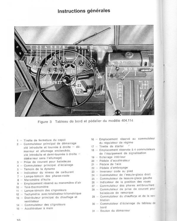

MessageSujet: Re: Le coup de poker est là !   Le coup de poker est là ! Icon_minitimeLun 18 Mai 2020, 06:51
Oui ça fonctionne dès que j'appuie le voyant à côté s'allume et s'éteint quand je relâche .
Sur un schéma j'ai vu qu'à cette emplacement il pouvait y avoir "emplacement réservé au commutateur régulateur de régime" je vois pas trop à quoi cela correspond 😣
