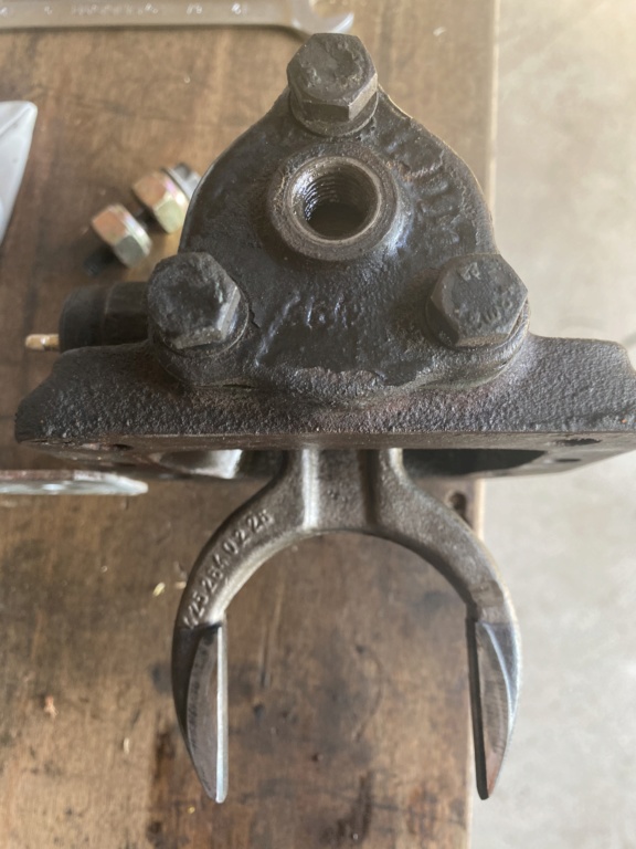

problème identifié, le piston qui déplace la fourchette avant grippé...
Voici quelques photos, ça peut toujours servir.
Et petite astuce, si la commande reste enclenchée, en enlevant simplement les 3 vis du capot où vient se fixer l'arrivée d'air on accède au piston qui déplace la fourchette.
Ce piston est taraudé pour tirer dessus ou l'extraire avec un vis de 8.

c'est remonté, et ça fonctionne.
Nombre de messages : 2807
Renseignement 1750 437.112 - Page 2 Empty
MessageSujet: Re: Renseignement 1750 437.112   Renseignement 1750 437.112 - Page 2 Icon_minitimeLun 20 Avr 2020, 18:54
Les vitesses doivent mieux passer Renseignement 1750 437.112 - Page 2 287157
