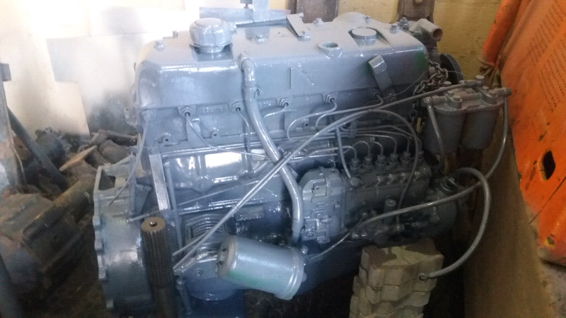

j'ai un soucis de montage avec un om 352 de 130cv
je n'ai pas encore acheter le moteur que je me rends compte que le filtre à huile en dessous  de la pompe injection m'empêchera de monter le moteur dans le châssis
a cause de la taille du régulateur de pompe  je ne pourrais pas monter un autre filtre à huile... celui avec la cartouche incliné
Photo filtre moteur 130cv
Moteur om 366 ou 352 Merced10
la seul solution est de monter un om352 avec le petit régulateur de pompe comme ça j'aurais le filtre dorigine incliné
c'est un autre soucis car je ne trouve que des moteurs de 84cv
Photo filtre moteur 84cv
Moteur om 366 ou 352 Om353_10
en cherchant sur web j'ai vu des filtre à huile déporter bien souvent des moteurs stationnaires genre groupe électrogène
Photo filtre groupe
Moteur om 366 ou 352 Img_2710
Si quelqu'un avait ce type de filtre ça résoudrait mon problème
Moteur om 366 ou 352 _2010
