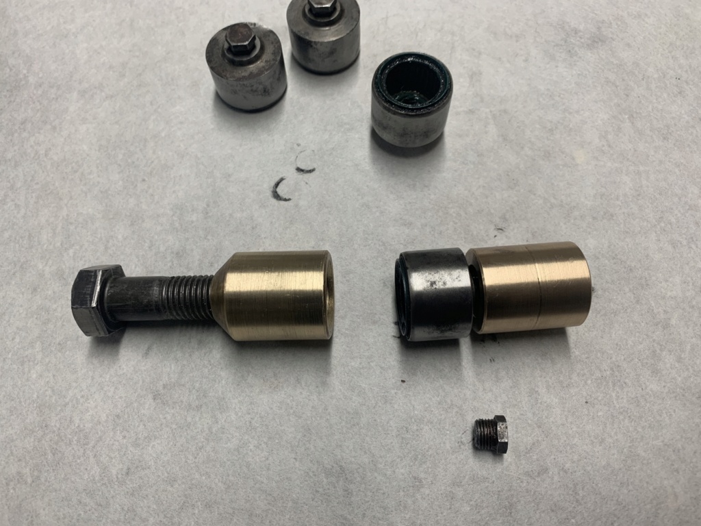

| Bonjour Ced38. Je viens de vérifier les dimensions d'un palier usagé que j'ai gardé pour référence....et j'ai bien fait ! Cela correspond à la référence 100003 de Kindermann , soit : hauteur 22,4; diamètre 32; diamètre intérieur de la bague 21 m/m . Pour info Kindermann demande de lui fournir le n° du chassis, le n° de l'essieu si possible, et là je pense que tout est bon . @ + jg |

| Re
Sur un croisillon tu as 4 des à aiguilles
2 ont la référence 4063300012
Mesurent 32 diam ext 22.4 d’épaisseur 21,4 diam int
Et 2 autre référence 4213300012
Mesurent 32 diam ext 20,4 épaisseur 21,4 diam int
Moi c’est Celle ci que je cherche
Les autres ont dispo chez Mb ou ailleurs

| Je n'ai pas vérifié sur le camion mais je pense que les 4 sont identiques, pourquoi en mettre 2 d'une sorte, et 2 autres différentes. ??? Alors il faut prendre la 406 et la faire rectifier, raccourcir de 2 m/m . un ajusteur saura faire ? @ + JG |

| - Jacky 33 a écrit:
- Je n'ai pas vérifié sur le camion mais je pense que les 4 sont identiques, pourquoi en mettre 2 d'une sorte, et 2 autres différentes. ??? Alors il faut prendre la 406 et la faire rectifier, raccourcir de 2 m/m . un ajusteur saura faire ? @ + JG
sinon le clips ne rentrera pas à sa place. |

 | Sujet: Re: 421 Ced38 Mar 08 Jan 2019, 17:27 | |
| Pour l’usinage impossible. De modifier la cote de 22,4mm Car le fut Et plus long j’en déduis que les aiguilles sont elle aussi plus longues ce qui se confirme Car y’a 2 références d’aiguilles

 | Sujet: Re: 421 Ced38 Mar 08 Jan 2019, 19:10 | |
| - Ced38 a écrit:
- Pour l’usinage impossible. De modifier la cote de 22,4mm
Pour le site cardant service: très très sympathique !!! Je l’es ai contacte : ils ont en stock le kit complet : croisillon et les 4 dés : un peut plus de 500€ ..
Je suis en train d’explorer Une autre piste ...
La piste cardan complet ou une personne ayant des dés à vendre  , zut je vais pas avoir mes 50% de commission! il doit y avoir d'autres sites du style , j'ai acheté des croisillons pour un véhicule sur le net sur un site de transmission c'était beaucoup .........beaucoup moins cher!!! une 20 aine d'euros ! pas pour un mog certes !! bonne recherche ! ps ?? as tu essayé d'intervertir les douilles ? ils se peut que lors une réparation antérieure "ils" aient monté ces douilles car ils avaient ça sous la main! |

| je viens de revoir la photo du cardan , je constate que les paliers (douilles a aiguilles ) n'ont pas de boulon comme tous les miens, et comme ceux qui sont en vente chez les fournisseurs. Ce boulon sur la douille sert à visser un graisseur qui permet justement de graisser le palier, ensuite on le sort, car il ne passe pas. De plus avec ce vissage ça permet de mettre un extracteur qu'un tourneur m'a réalisé pour extraire le palier, avec au préalable un peu de dégrippant !!!!. Je vois que ces paliers n'ont pas tous de clips pour les arrêter, surement pas d'origine . Il y a le bon n° pour vous dépanner ( n° 100003 ) Sinon rectifier , je l'ai fait faire pour une douille n° 406 . Courage [/i] |

| - Jacky 33 a écrit:
- Bonjour Ced38. Je viens de vérifier les dimensions d'un palier usagé que j'ai gardé pour référence....et j'ai bien fait ! Cela correspond à la référence 100003 de Kindermann , soit : hauteur 20,4; diamètre 32; diamètre intérieur de la bague 21,4 m/m . Pour info Kindermann demande de lui fournir le n° du chassis, le n° de l'essieu si possible, et là je pense que tout est bon . @ + jg
je viens de revoir les dimensions d'un palier , les dimensions citées sont bonnes. |

 | Sujet: Re: 421 Ced38 Mar 08 Jan 2019, 22:06 | |
| salut merci qd meme pour le lien ça va 50 c'est pas mal .....
normalement c'est réglé une personne en a et dois me les envoyer
la ref 100003 corrrespond a ca
Lagerbüchse für Gelenkwellenkreuze der Vorderachse Zum Unimog: U406, 403, 421, 407, 417 Zum MB-trac: 440, 441 Maße beachten! Außendurchmesser: 32 mm Innendurchmesser (Dichtring): ca. 21 mm Höhe (ohne Dichtring und Schraube): 22,4 mm
donc pas ce que je cherche
kindermann mon rep par mail ils ont pas celles que je cherche
sur ma photo j'ai plus le circlips je l'avais enlevé et mes modèles doivent être plus ancien car pas de graisseur
mais dans tout les cas sur un 22,4 ça passe pas j'ai mesure limite j'ai failli tourner 2 bagues pour vérifier
tu as du contrôler les dés de l'autre axe et la sur les bagues font 22,4

| Salut quelques nouvelles Les cardans ok !!!
