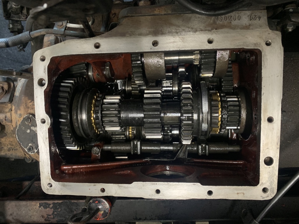

quelques nouvelles après dépose de la plaque sur la boite et bcp de réflexion ...
plusieurs synchro bloques suis arriver a les débloquer et les faire manœuvrer
tout remonte 421 Ced38 251561  ça marche
du coup ce que j'en déduis sur cette BV (  si quelqu'un peut me confirmer le type de BV)
il y a 2 courtes et 4 normales
1 inverseur AV N AR
1 levier enclenchement PDF
1 Levier PDF AV AV+AR AR

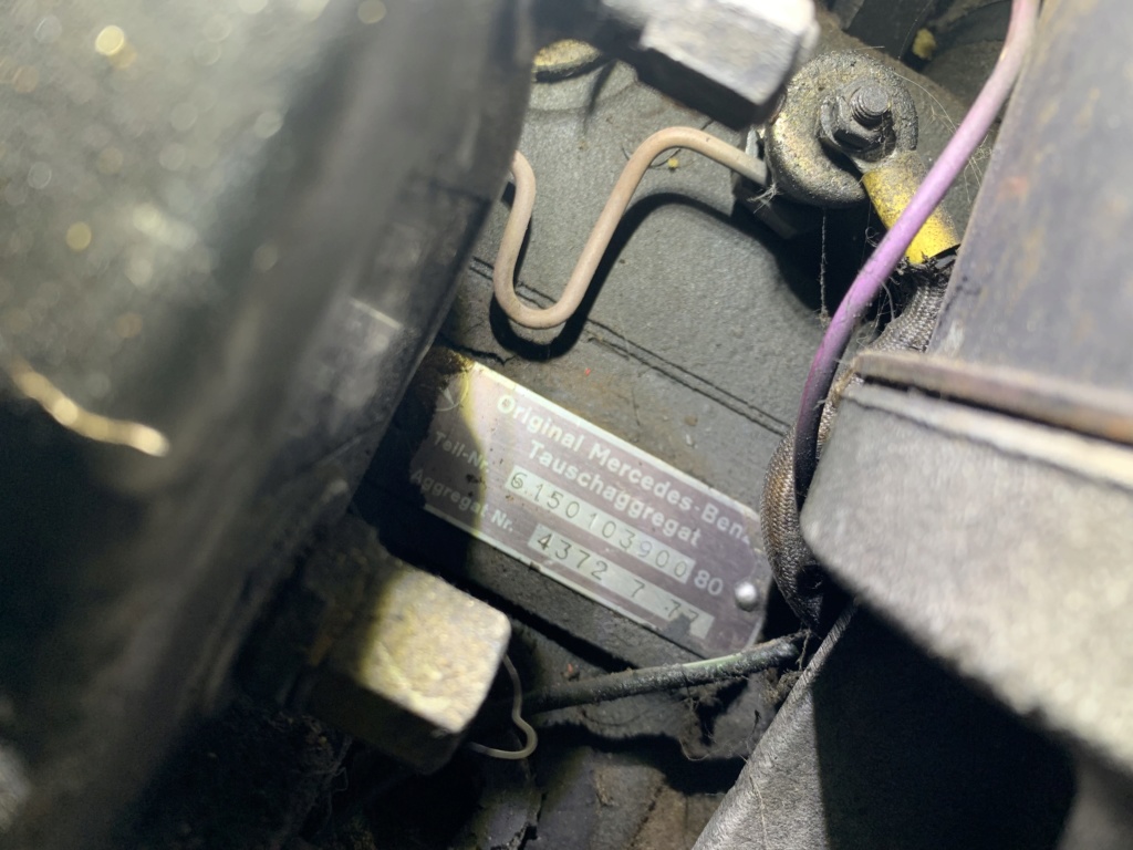

Quelqu'un peut me confirmer  que mon type moteur es bien un OM615 et du coup que vaut ce moteur

Nombre de messages : 7677
421 Ced38 Empty
MessageSujet: Re: 421 Ced38   421 Ced38 Icon_minitimeMer 26 Déc 2018, 12:53
dans la doc , au chapitre moteur on trouve bien des pages sur le 615 , c'est noté en haut 621/636 ou 615 !

ça vaut quoi ce moteur ?
Nombre de messages : 1524
Age : 73
Prénom : Henri
Année : 1971/ 1966 / 1972
421 Ced38 Empty
MessageSujet: Re: 421 Ced38   421 Ced38 Icon_minitimeMer 26 Déc 2018, 22:12
L'OM 615 a succédé à l'OM 621 et a été suivi de l'OM 616.
 Les trois  sont  des 4 cylindres à simple arbre à cames en tête avec linguets, 8 soupapes,
chaine de distribution , injection indirecte à préchambre. Blocs  forés et culasses fonte .
Ils ne sont pas "crossflow" ( conduits d'admission et d'échappement sont du mème côté).
OM 615 et 616 ont 5 paliers alors que l'OM 621 n'en avait que 3.
L'OM 615 a été monté sur les Berlines  200D des series W110, W115 et W123
et  sur les 220D des séries W115 et W123
L'OM 616 n'équipait que les 240D des séries W115 et W123.
Sur   Unimog  421
Le U40, à sa sortie en 1966, avait l'OM 621 de 40ch (2.0 litres)
Le U45 a été équipé de l'OM 615 de 45ch  ( 2.2 litres)   jusqu'en 1971 ,
Le U52 à partir de 1972 a reçu l'OM 616 de 52ch ( 2.4 litres)
Le U60 jusqu'à la fin de production (1988) avait l'OM 616 de 60ch ( 2.4 litres).
Je pense que l'OM 615 a éte le modèle le plus monté sur les 421, et qu'il a établi la réputation
de Mercedes sur le marché du Diesel.
Après avoir fini mon baratin, je vois sur ta photo que ton 421 a un échange Standard usine  ( Tauschaggregat) , c'est un plus.....
Nombre de messages : 1536
421 Ced38 Empty
MessageSujet: Re: 421 Ced38   421 Ced38 Icon_minitimeMer 26 Déc 2018, 22:25
Il a l'air très propre et épargné par la rouille cheers
En plus avec un échange standard
Pour ta boite regarde bien si rien n'est grippé au niveau du couvercle de sélection, la mienne est ouverte si tu as besoin de photos n'hésites pas

du coup je me retrouve avec un 615 donc un 2.2litres
plutôt cool ça!
tu dis "un plus d'avoir un échange standard" pourquoi?
donc a coup sur le moteur a étais remplace

MessageSujet: Re: 421 Ced38   421 Ced38 Icon_minitimeJeu 27 Déc 2018, 20:21
Echange standard dont la plaquette indique très probablement la date
de fabrication, à savoir 7 77. Juillet 1977.
Soit grosso modo dix ans de moins que ton 421.
