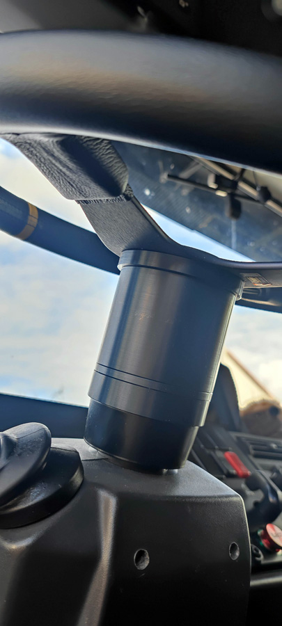

Au fait c'est quoi ce volant que tu as mis ? 🤔

Pour le volant, c'est un OMP.

Comme je t'ai dit au tel, Hellgeth commercialisent 2 moyeux de tailles différentes, mais justement sur mon ancien 1550 j'avais également installé un OMP rally et j'avais pris le plus grand diamètre car impossible de trouver une taille intermédiaire avec celui d'origine.
Je l'ai donc viré car trop juste dans les manœuvres difficiles  😏 et c'est sur qu'en rally ils vont tout droit , ils font rarement du trial ou des demis tours  😉
Ça ne te gêne pas ce diamètre ?

Salut Jacques,
Le volant de l'Unimog c'est 48 de diam extérieur, le mien fait 38 donc 10 de moins.  Je pense que c'est la plus grand que l'on puisse trouver.
Non cela ne me pose aucun pb d'utilisation, certes il y a un peu plus de résistance mais vraiment je je trouve pas cela gênant.
Après , peut être que toi tu n'aimeras pas ?
Par contre j'ai pris grand soin pour compenser le déport du volant d'origine car le "sport" est quasi plat. C'est pour cela que ma pièce d'adaptation est assez longue.
