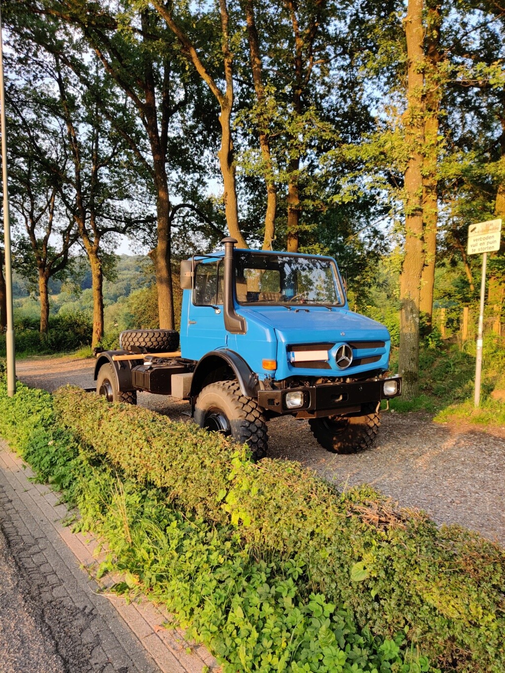

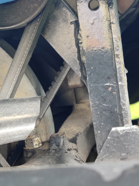

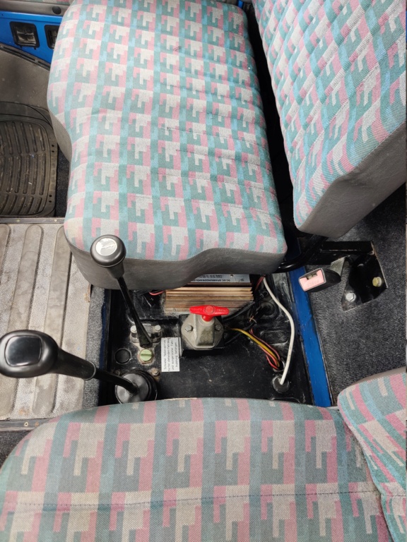

| Bonjour, Et bien voilà, c'était pas vraiment prévu, en tout cas pas aussi rapidement, mais j'ai eu une opportunité de racheter un 2150L38 de 1999. 240.000kms, il vient des Pays-Bas (et de Slovakie avant cela). Du coup je suis super content de me retrouver avec un Mog, mais je suis complètement débutant et pas encore tout à fait prêt pour cette aventure. Je vais déjà faire un premier post, et ensuite on attaquera les choses sérieuses Voici déjà une ou deux photos de présentation:   Il va avoir besoin de beaucoup d'amour et d'attention, il y a pas mal de boulot à faire pour qu'il soit ok à conduire. Je vais aller creuser sur le forum pour trouver réponses à mes questions, et si besoin je créerai des nouveaux sujets aux endroits appropriés. Les clignotants marchent plus, ils ont fonctionné la première heure et ils ont refonctionné 5 minutes après que j'ai fait un arrêt de 1h. Maintenant ils ne fonctionnent plus. Je pense que c'est ma priorité numéro 1. Le compte-tours ne fonctionne pas...priorité numéro 2. Et voici ce que j'ai déjà remarqué d'autre en images: La courroie d'alternateur est en bien mauvais état (et les autres aussi). Je pense que toutes les changer va être priorité numéro 3. Faut que je trouve comment faire...  Fuite d'huile au différentiel arrière, priorité 4:  Tous les joints de vidange et le filtre sont neufs, la vidange a été faite, déjà ça en moins    C'est quoi ces blocs sous la cabine? Elle a été rehaussée ?   Je ne sais pas à quoi servent les boutons à gauche et à droite sur le tableau de bord.   Même avec le coupe-circuit (rouge, à côté du sélecteur Av/Ar) enclenché, une lampe rouge est allumée en bas à gauche du compteur vitesse, et toutes les 5 secondes, l'aiguille saute jusque 20km/h et reviens Finalement, de manière générale il y a beaucoup de cables sectionnés et de boutons non connectés. Ca va être galère pour tracer et nettoyer tout ça...    Et voila pour l'intro... Y a plus qu'à commencer un sujet dans "Les restaurations" et suivre l'avancement

| Bonjour Olivier, Bravo, belle acquisition ! Je crois que tu as eu raison de ne pas laisser passer l'opportunité. Mettre la main sur un 2150 ou 2450 en version L38 n'est pas la chose la plus simple qui soit car ils sont devenus introuvables, surtout en cabine deux portes. Tu dois certainement avoir un projet d'évolution vers un camion d'expédition pour bénéficier des 3.85 m d’empattement. 1999 ... C'est top, fabrication juste avant l'arrivée de l'électronique et avec un rétrofit échappement tu peux l'homologuer en Euro 5 ( mais je ne suis pas sûr de l'intérêt vu le durcissement des accès ZFE, à par si tu veux moins de fumée ) J'avais vu l'annonce de ton camion sur Mobile.de, déjà repeint avec adaptation de la nouvelle calandre moteur, perso j'aime beaucoup. Tu oublis de dire qu'il est aussi équipé de l'option système de gonflage "CTIS", ce qui est un bel atout A part ta première photo, je n'arrive pas à afficher les suivantes sur mon écran mais ce que tu dois appeler des "blocs" sont les rehausses de 10 cm pour la cabine qui sont spécifiques aux modèles 2450 et 2150. Je crois qu'ils n’existent pas de version sans rehausse ( à vérifier vu le nb de cas particuliers chez les Unimog ). En revanche je crois que ta cabine n'est pas équipée d'amortisseurs AV et c'est peut être une option ? Bon courage à toi pour la suite, il y a du boulot certes mais quel fantastique base pour en faire un Expedition truck !

| Le prix reste très correct vu la nouvelle calandre, les pneus qui semblent pas mal et tout le travail de peinture cabine / châssis effectué. Bon faut aussi espérer que cela ne soit pas du cache misère non plus car généralement soit ils sont vendus dans leur jus afin de ne rien masquer ou bien ils sont totalement remis en état et là le tarif pique très fort. Pour les inters gauche du tableau de bord ( pas d'origine Mercedes ) , ils devaient certainement être liés aux équipements qui étaient installés puis démontés ( ce qui explique aussi les câbles coupés que tu constates ) et à mon avis un bon nettoyage / repérage des câbles maintenant inutiles s'impose. A la droite, le bouton au voyant vert est d'origine MB mais j'ignore sa fonction mais il doit certainement être lié à la fonction hydraulique car sur la platine du levier de vitesse, tu as un petit bouton vert qui montre que ton Mog est équipé de l'option N16 ( Hydraulique en couplage direct sur la BDV ). C'est bien mais tu n'en auras peut être jamais l'utilité en mode Camping Car, à moins de poser un treuil Hydraulique avant ( ce qui n'est pas non plus la meilleure solution à mon sens pour un véhicule à vocation CC ). Pour la fuite au différentiel AR, il faut regarder ça de près car ton arbre de poussé a été découpé ( découpe rectangulaire ) et ressoudé pour une intervention certainement " à l'arrache " afin d'éviter un démontage du pont AR ( le soufflet faisant le lien boite de transfert / arbre de poussé semble être celui d'origine, ce qui sous entend peut être que l'arbre n'a pas été démonté ? ) . La fuite n'est peut être pas étrangère à tout cela ... Mais tu peux peut être te renseigner auprès du vendeur pour cela, il sait peut être qq chose à ce sujet ?

| Très beau mog... j'adore cette nouvelle calandre! |

| Très bel engin ! Moi je ne suis pas très fan de cette calandre, mais les goûts et les couleurs...! La fuite au pont arrière a plutôt l'air d'être au réducteur de rouge gauche, il y en a aussi une au différentiel central ? La grosse soudure de découpe rectangulaire sur le tube de poussée arrière n'est pas bien belle. Je ne sais pas si elle peut avoir une répercussion sur la solidité et le maintien de pont arrière ? Oui les réhausses de cabines sont normales à cause du moteur plus haut sur les 2150 et 2450. Est-ce que ton voyant rouge sur le compteur, n'indique pas qu'il y manque un disque, il faut un disque à l'intérieur de ces compteurs. Un nouveau gros en prépa sur le site, c'est sympa ! |
