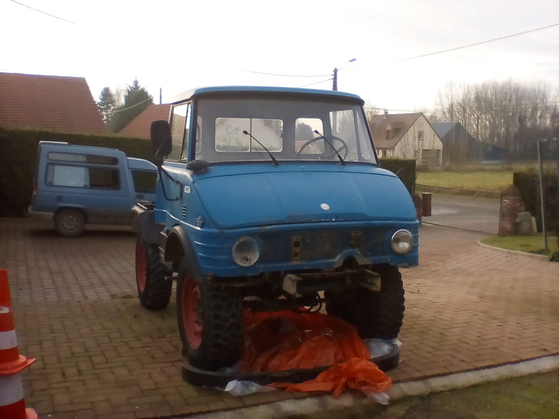

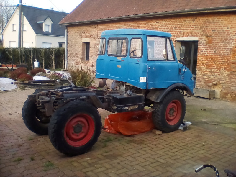

Voilà enfin des photos de mon mog, qui n'a pas bougé depuis son arrivée, faute d'endroit ou y trifouiller, et de budget, mais ça viendra.
421 picard Img_2010
421 picard Img_2011
Y'a de quoi s'occuper pour le remettre en forme, mais il tourne avec un peut de persévérance, et il est clean niveau rouille

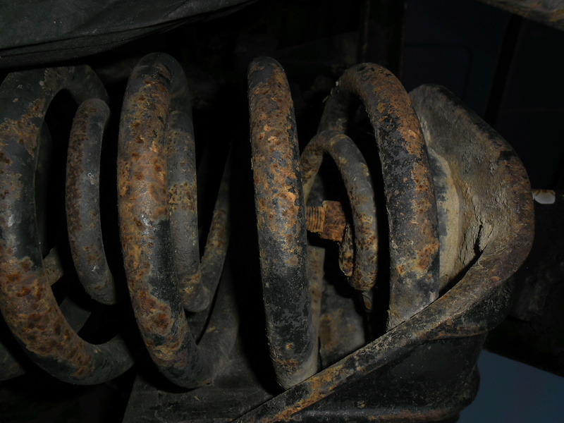

Au passage, un plan d'un problème qui pourrait s'avérer problématique
421 picard Img_2013
421 picard Img_2012
Quelqu'un saurait pourquoi le ressort de suspension touche le pneu ?

belle base sans corrosion cheers
soit le ressort est mal positionné ou desserré en haut , en bas çà parait ok soit tu as des jantes avec un mauvais déport !

le ressort n'est pas à sa place .
sur la cloche supérieure tu as un perçage dans le centre pour fixer le ressort.
421 picard Ressor10
il doit te manquer la 23 ou la 24 qui servent à maintenir le ressort dans l'axe
ou alors les trous se sont agrandis

Bonjour, est ce qu'il serait possible que les ressorts aient un trop grand diamètre ? On dirait qu'ils touchent le chassi aussi et ils sont légèrement cintrés au niveau du pont.

J'ai l'impression que tu as des roues de 404 en 20 pouces, elles ne doivent pas avoir le bon déport, elles devraient plus ressortir des ailes, et peut être que tes ressorts ne sont pas des origines,il y a effectivement un soucis à ce niveau, à contrôler.

Es-tu certain que c'est les bonnes roues?
Je pense que ce n'est pas les roues d'origines car les ressorts, on l'air correcte (du moins, d'après ce que je vois).

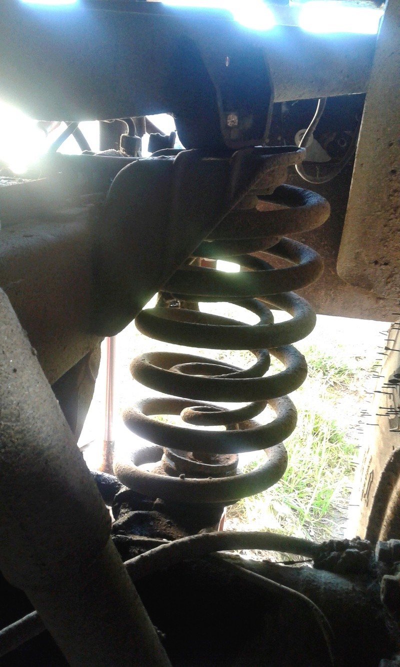

tes ressorts ne sont pas bien en place,
je viens de vérifier sur mon 421 .
l'axe des ressorts correspond à la patte de support d'araignée et à celui de la cloche du ressort
421 picard Chassi10
421 picard 20170110
sur mon 421 j'ai du 300X20 et ils sont loin de toucher les ressorts

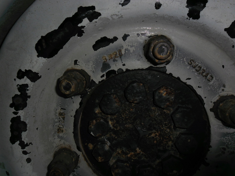

Les jantes, on voit l'inscription 9x28, et si j'ai bien compris la doc ça devrait être du 9x18
421 picard Sam_1810

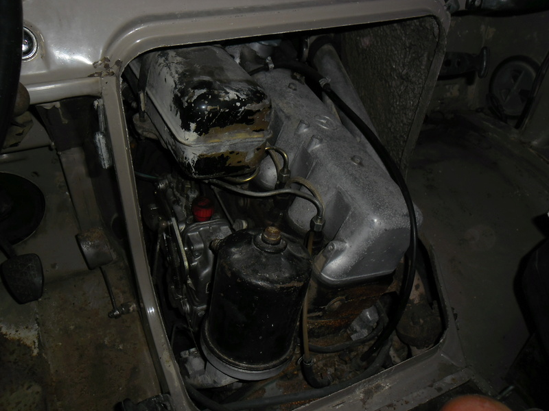

Ensuite un petit tour sous le capot
421 picard Sam_1712
421 picard Sam_1710
421 picard Sam_1713

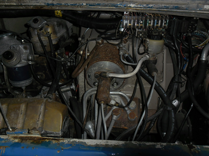

Un des trucs qui ne sont branchés a rien, mais qui doivent bien servir a quelque chose
421 picard Sam_1711
C'est deux flexibles qui sont reliée a ce bouton:
421 picard Sam_1816
Une autre curiosité, ça serait pour remplir de l'huile, mais je sait plus laquelle
421 picard Sam_1714

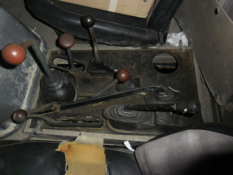

La collection de leviers, dont le frein a main avec le blocage cassé

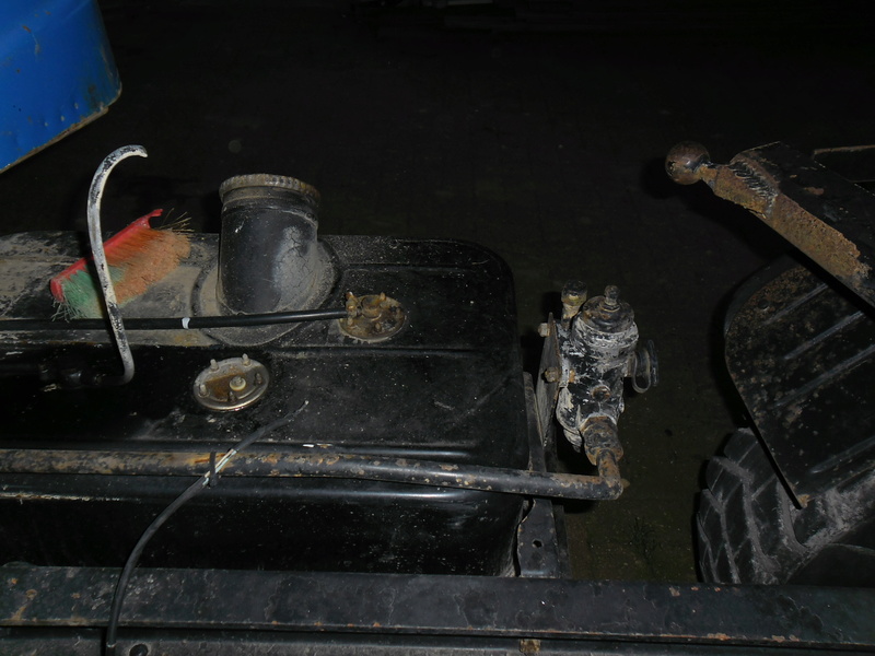

A quoi sert le tuyau coudé sur le réservoir ?
421 picard Sam_1810
c'est un test pour voir si on suit ?? ?? tu as des roues rouges et tu nous montres une blanche, les 421 sont aussi en 20' , mais du 28' ça fait des roues de presque 1m avec le pneu! , ce 28 n'est pas la cote du diamètre
421 picard Sam_1712
421 picard Sam_1710
Très , trop Propre !, ça sent le coup de karcher à l'eau chaude ! tu l'as fait tourner ?
421 picard Sam_1713
Un des trucs qui ne sont branchés a rien, mais qui doivent bien servir a quelque chose un hydraulique avec embout automatique pour le brancher à un outil, l'autre semble pneumatique !zut , les 2 ont un serflex au bout , c'est donc 2 pneumatiques !
421 picard Sam_1711
421 picard Sam_1816
Une autre curiosité, ça serait pour remplir de l'huile, mais je sait plus laquelle, ta pompe hydrau est fonctionnelle? on dirait le tuyau d'alim
421 picard Sam_1714

A quoi sert le tuyau coudé sur le réservoir ?(sortie air comprimé avec régulateur on dirait

Les roues sont du 9x20 et non 9x28, c'est la rouille qui fait confondre, quand au tuyau sur le réservoir, je pense qu'il parle de la mise à l'air

Merci pour vos réponses, la jante est blanche mais c'est un piège, c'est la seule les autres sont bien rouges.
Je tiens a (re)préciser que j'y connais pas grand chose, ce qui peut expliquer certaines questions bêtes.
Effectivement c'est du 9x20 faut que j'ouvre mes yeux

L'alim de la pompe hydro alors, yen a tellement sous le capot par rapport a mon express
Localisation : Charente (16)
Nombre de messages : 1326
421 picard Empty
MessageSujet: Re: 421 picard   421 picard Icon_minitimeLun 23 Jan 2017, 19:43
Salut, pompe hydro ou pompe de DA. Les deux autre tuyaux, je penche pour de l'air comprimé.
