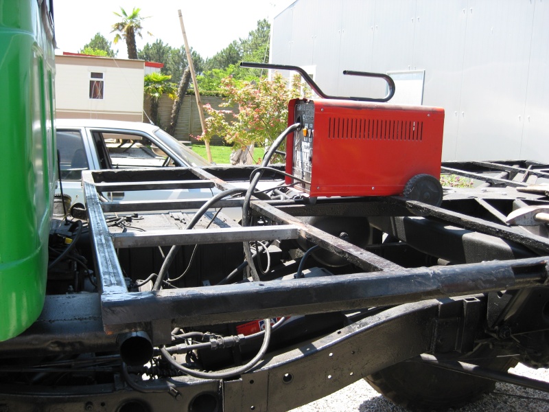

MessageSujet: Re: mon 416 trial/boulo en cours de fabrication   mon 416 trial/boulo en cours de fabrication - Page 4 Icon_minitimeMer 01 Juil 2009, 14:30
voila tous les renforts finis.... je peind pour la rouille.....
mon 416 trial/boulo en cours de fabrication - Page 4 Mog_0114
puis pose et pointage de la tole galva pour le fond de la benne.....
mon 416 trial/boulo en cours de fabrication - Page 4 Mog_0115
puis pointage par dessous sur les renforts (c'est chiant de souder à l'envers)...
mon 416 trial/boulo en cours de fabrication - Page 4 Mog_0210
voila encore beaucoup de taf en perspective.... mon 416 trial/boulo en cours de fabrication - Page 4 251561 mon 416 trial/boulo en cours de fabrication - Page 4 251561 mon 416 trial/boulo en cours de fabrication - Page 4 24510

Tu bosse trop bien mon 416 trial/boulo en cours de fabrication - Page 4 251561 mon 416 trial/boulo en cours de fabrication - Page 4 24510 mon 416 trial/boulo en cours de fabrication - Page 4 251561 :dd:
Le résultat va etre vraiment nikel une fois fini.
Bon courage.

c est le plus simple et le plus economique .
Par contre vu da disposition du verin par rapport a la longeure de la benne , comme tu a ra llongé l avant , le verin risque de ne plus avoir assez de force pour la relever une fois pleine , car sur mon 406 si la benne est pleine et que je vide le cul en l air elle ne se leve plus .
Apres j ai une benne qui fais interieur 1.9 X2 X 08 de µHauteur donc ca fais du poid mais , j ai pas de porte a faux avant commme toi
