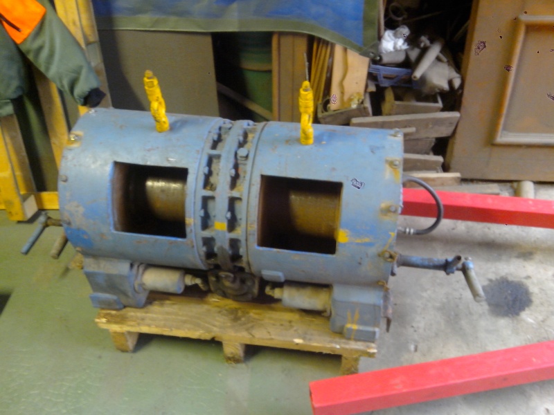

Petit achat ce matin pour le 411. Glogger 2x3 tonnes

Il a l'air en super état
Il va être nickel le 411 avec un beau treuil comme ça.

montage treuil glogger 2x4t - Page 2 879833  Belle acquisition,idéal pour un 411. Tu vas pouvoir te faire plaisir avec cet équipement!
