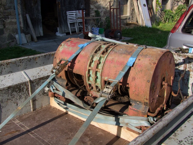

je viens d'acheter un double treuil glogger 2x4t pour monter sur mon 406. pour la lame, je vais utiliser le relevage arriere et je souhaiterais garder une benne courte dessus. ma grande question du moment est de savoir comment je vais faire pour l'installer sur l'engin. j'ai deux possibilités: soit je garde l'araignée et je fais un support pour le treuil et un pour les poulies comme a fait thibaut, soit je fait un chassis complet comme il y a avait sur les 421. est ce que ce type de montage a existé sur les 406?
voila les photos du treuil:
montage treuil glogger 2x4t Dscf2410
montage treuil glogger 2x4t Dscf2411

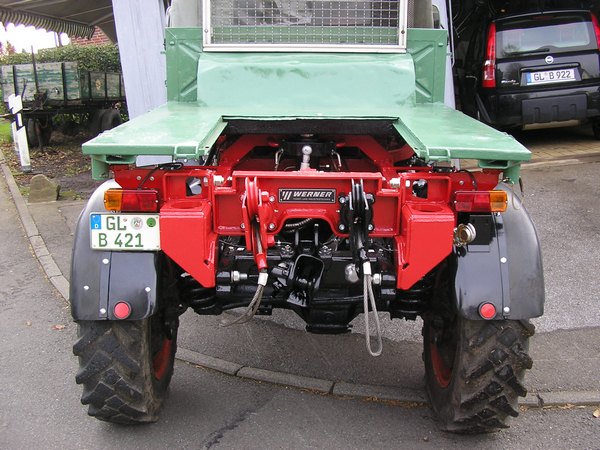

soit je fais ce montage type 421:

l'araignée n'est surement pas prévue pour supporter de tels efforts ! affraid
il te faut un cadre métallique bien solidement fixé sur le châssis du 406
comme le montage type 421 que tu présentes en photo

Mais l'araignée ne supporte aucun effort dans ce cas, les supports sont indépendant de l'araignée
Photo 1: L'inconvénient avec le faux châssis, c'est que le seuil de charge de la benne sera rehaussé (CF 421 D2veron)
Photo 2 : Avec le support indépendant, les câbles passeront entre la benne et l'araignée sans rien modifié (CF 416 Patrick39)

Je pense qu'Arnaud a raison,en fait c'est le même montage directement sur le châssis,comme pour une grue ,sauf que le 2eme conserve une (mini)benne.
Même si le seuil de chargement est plus haut ,pour les raisons cités par Arnaud,a mon sens il vaut mieux garder une mini tri benne haute,que pas de benne du tout!Et sur un 406,c'est pas le poids a trainer qui t'handicape,on n'est pas sur du 411 là Laughing
Mais il faut pas au moins sur-élever l'araignée pour faire passer tout ça? scratch

Le premier conserve aussi une benne mais elle est bosselé pour l'emplacement du treuil dessous, voici une photo de derrière de ce même Mog

Je vote pour le support de treuil et poulies plutôt que faux châssis ne serait ce que pour garder la flexibilité du châssis et le poids
