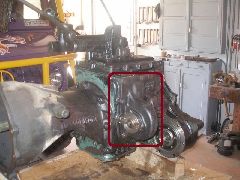

Y a t 'il un moyen simple de s'assurer de la présence du boitier ? Car je ne l'ai pas vu encore et la personne que j'ai en contact ni connait pas grand chose.
Nombre de messages : 4386
Futur Mogeur en Isére Empty
MessageSujet: Re: Futur Mogeur en Isére   Futur Mogeur en Isére Icon_minitimeMer 14 Jan 2015, 20:10
Voici le boîtier de PDF (encadré en rouge) fixé à gauche sur la boîte

En ce qui concerne, les leviers pour engager la PDF, il y sont par défauts sur tous les 416 et 406 ou juste quand il avait l'option PDF ?
MessageSujet: Re: Futur Mogeur en Isére   Futur Mogeur en Isére Icon_minitimeVen 16 Jan 2015, 09:32
ça dépend de la boite
sur les premières, il y a un levier pour enclencher la pdf, et ensuite le levier sur le boitier permet de sélectionner av, ar ou av+ar
sur les récentes, on enclenche directement par le levier sur le boitier, et un autre levier permet éventuellement de sélectionner 540 ou 1000 t/mn
sebos69
Modéle de votre(vos) mogs : un 416 j'en rêves...
Localisation : 38
Nombre de messages : 6
Date d'inscription : 20/08/2013
MessageSujet: Re: Futur Mogeur en Isére   Futur Mogeur en Isére Icon_minitimeVen 16 Jan 2015, 10:29
C'est à dire qu'il n'y a pas de levier dans la cabine pour enclencher la PDF ?
MessageSujet: Re: Futur Mogeur en Isére   Futur Mogeur en Isére Icon_minitimeVen 16 Jan 2015, 11:46
tous les leviers sont bien sûr dans la cabine, sauf l'inverseur 540/1000 qui se trouve sur le boitier sous la cabine
