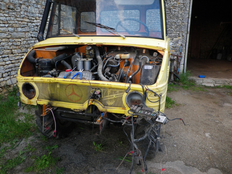

Je l'ai acheté pour pièces, le moteur devait être mort, après quelques inspections d'usage, j'ai retiré un énorme bouchon de papier essuie mains qui était remonté dans la tubulure d'admission. Je n'avais pas de clef de contact, pour démarrer c'était pas le top, donc merci encore à Sepele pour la clef, heureusement que les 421 ont tous la même clef. Donc je l'ai mis en marche, tout ce passe bien, il fume un peut au reniflard mais ça va, toutes les vitesses passent bien, la décision est prise de le restaurer plutôt que de le cannibaliser.
Mais va y avoir du travail.

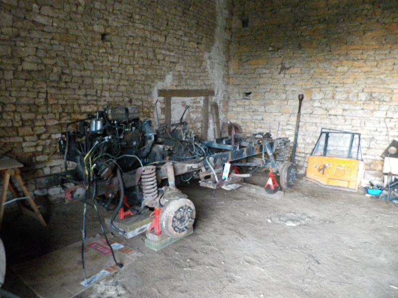

Début du démontage
Le 421 du Cagouillard Imgp0812
Le 421 du Cagouillard Imgp1210
Le 421 du Cagouillard Imgp0813
Le 421 du Cagouillard Imgp1211
Le 421 du Cagouillard 00111

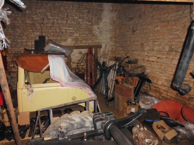

Petit lavage avant de rentrer la bête. Là y a des mecs qui regardaient bizarrement, je sais pas pourquoi, et puis ils ont vu ma tête Twisted Evil et ils ont Le 421 du Cagouillard 712906 . J'aurais mieux fait de rester à la maison, beaucoup de temps passé et un résultat médiocre. Mais bon, pas si mal quand même.
Le 421 du Cagouillard 00311
Le voilà à l'abris pour .....longtemps...

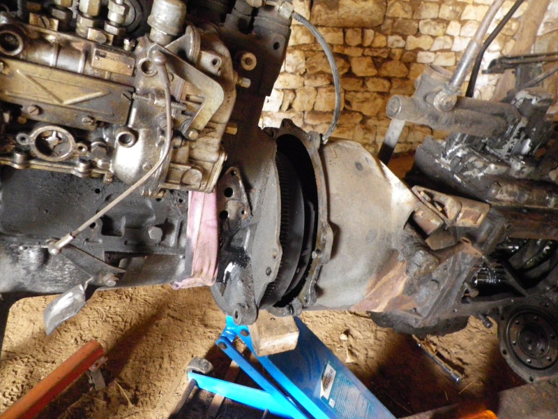

J'ai démonté le boitier PdF, la commande ne tenait plus en place, les ressorts étaient cassés et ne poussaient plus les billes pour le verrouillage de la manette.
Le 421 du Cagouillard Imgp1213
Le 421 du Cagouillard Imgp1214
Je l'ai finalement remplacé par un boitier 540/1000 tr.

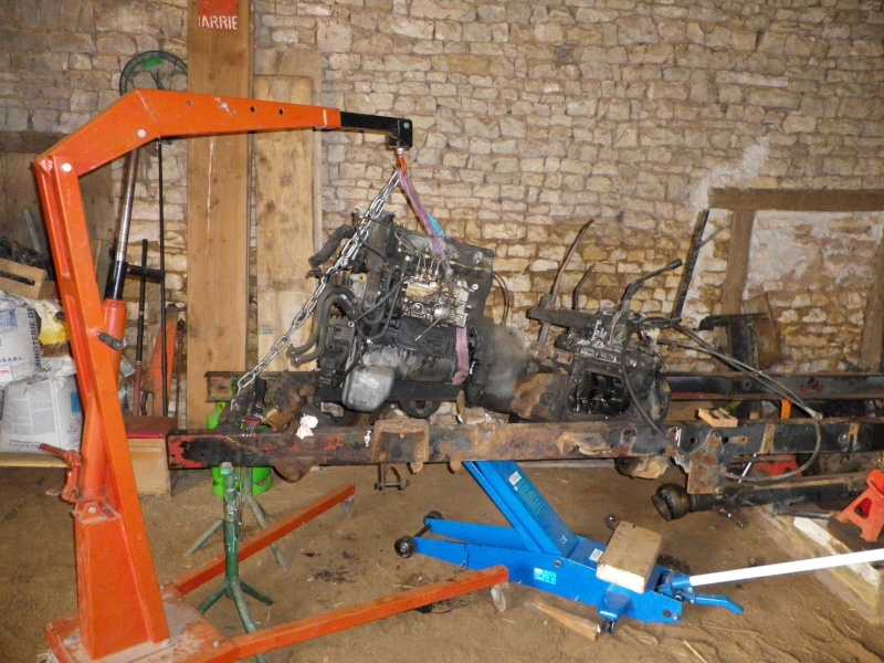

Le 421 du Cagouillard Imgp1310
Là je me suis fais peur, la chèvre est limite, et sur la terre battue, ça roule mal, en plus tous seul, mais à l'époque j'étais un bourrin. Shocked
Le 421 du Cagouillard Imgp1311
Le 421 du Cagouillard Imgp1312
Le 421 du Cagouillard Imgp1313

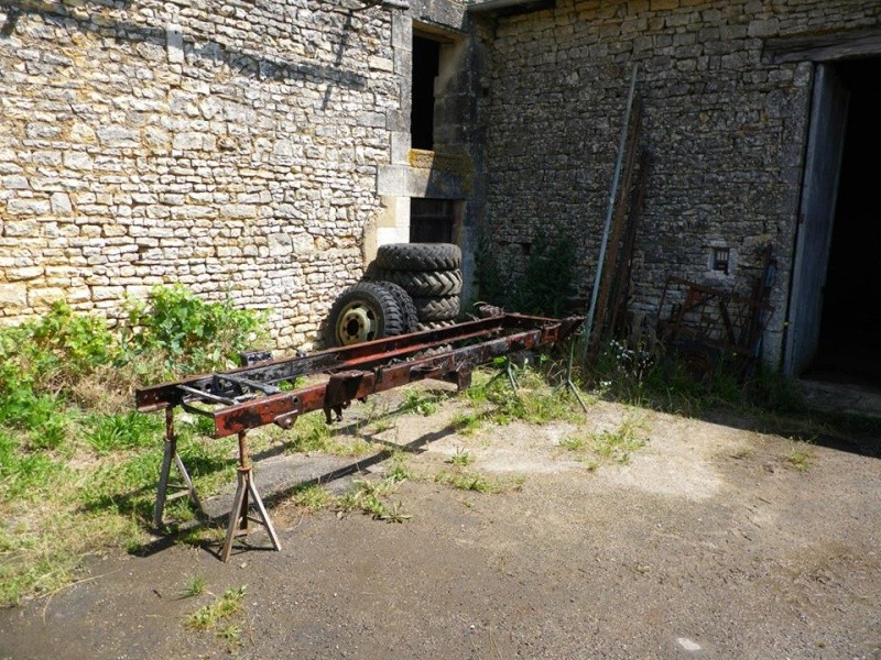

Voilà tout nu.
La cabine va partir au sablage, puis chez jojo, un mécano comme on en fait plus, touche à tout et un brin génial, dommage, j'ai pas de photo de la partie carrosserie.

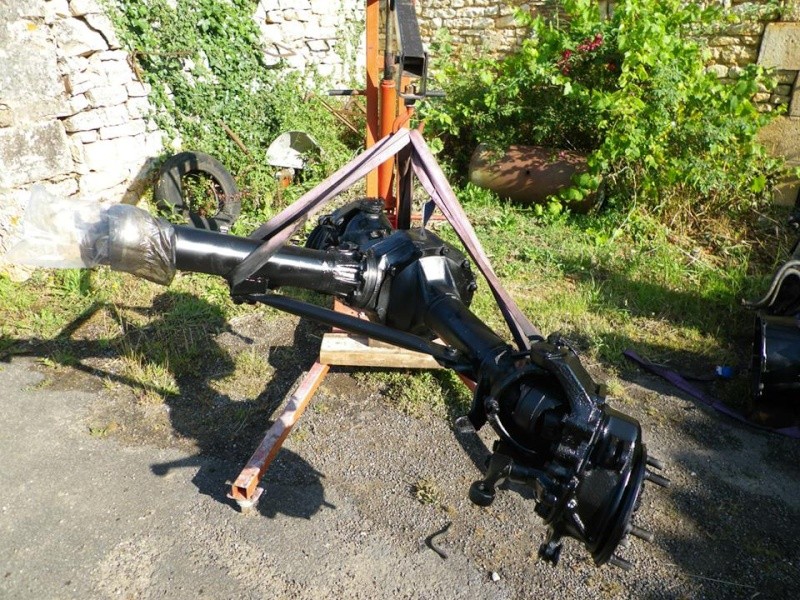

passage d'un nettoyant dégraissant sur le moteur, boite, pont, j'ai aussi passé les ponts et le chassis au dérouillant phosphatant, au passage, faites gaffe à ce produit, j'ai pas mis de gants (on se croit toujours très fort et malin), j'ai un trou dans le doigt maintenant, et deux ans après, c'est encore douloureux.
Le 421 du Cagouillard 10103710
Le 421 du Cagouillard 10162410
Le 421 du Cagouillard 10773710

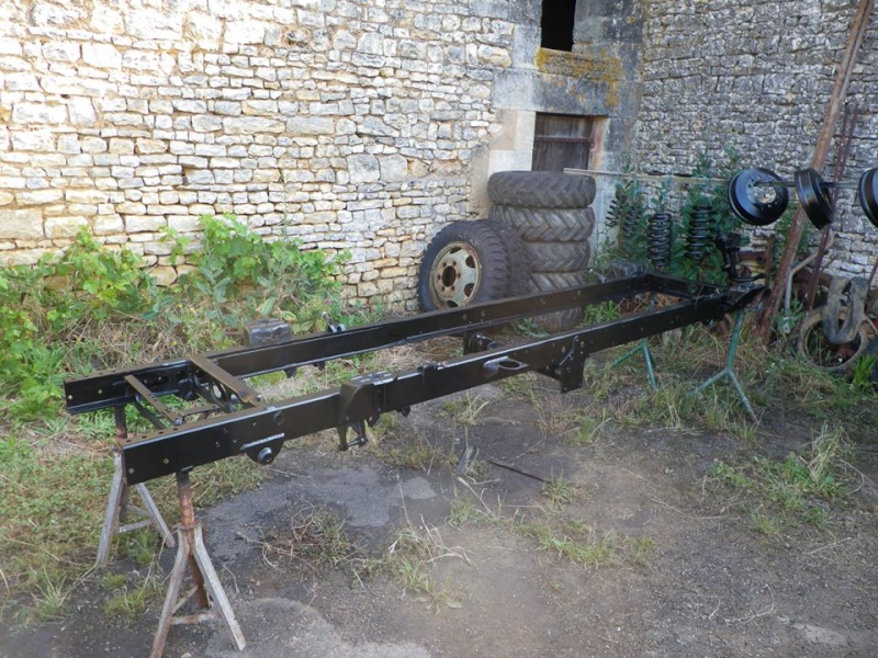

Peinture époxy
Le 421 du Cagouillard 10046110
Le 421 du Cagouillard 10448510

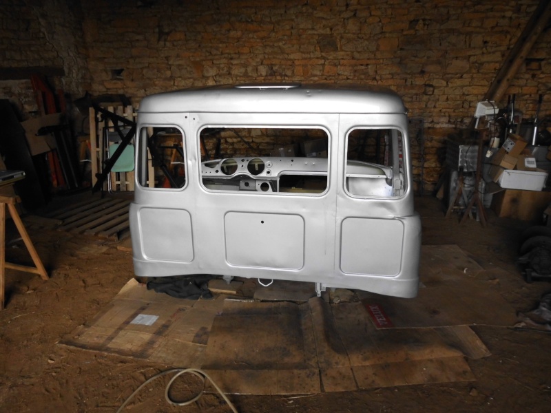

Là on aperçoit la cabine qui est apprêtée, elle est comme neuve, les planchers, et tous les endroits habituels où la rouille fait sont oeuvre ont été refait avec de la tôle électrozinguée de 1.5 et 2 mm, j'aurais du faire des photo d'avant, tant pis.
Le 421 du Cagouillard Dsci0013

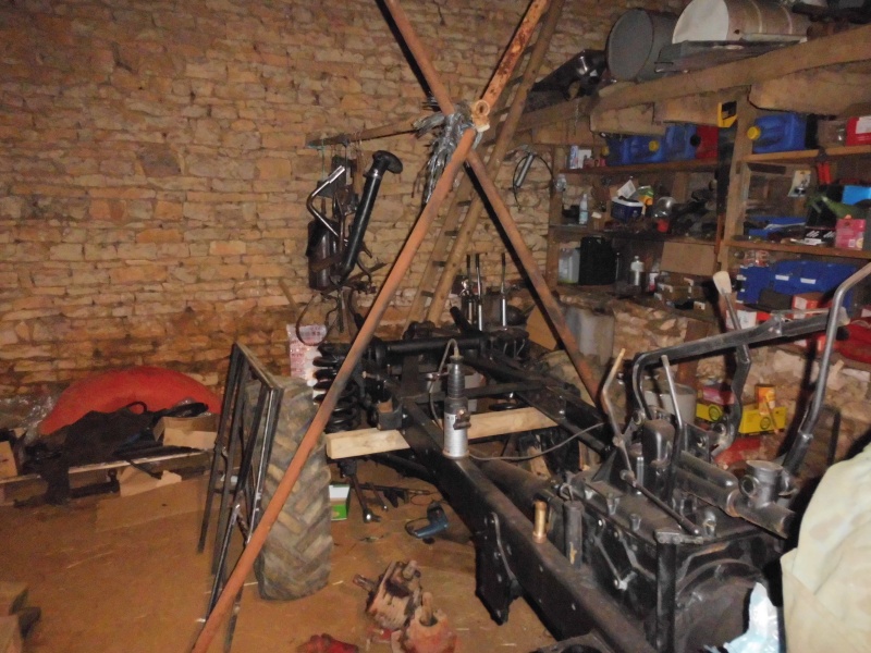

Le remontage continue, et vient l'installation du treuil.
Le 421 du Cagouillard Dsci0019
Le 421 du Cagouillard Dsci0020
Pour le moment j'essaie d'adapter la pompe hydro qui alimentera le treuil, je ferais des photos, mais c'est un casse tête Le 421 du Cagouillard 616391
On aperçoit l'araignée modifiée pour pouvoir reprendre les silent block propre au 421.

Tout démonter tout seul sur un sol non bétonné n'est pas évident, chapeau .
Il va être super ton 421 , tu tiens le bon bout .
Pour Fred, c'est pas moi qui ai eu des soucis de peinture, c'est c'est très bien passé, c'est notre ami Bruno Caletti !
Encore un 421 de sauver Le 421 du Cagouillard 243720
