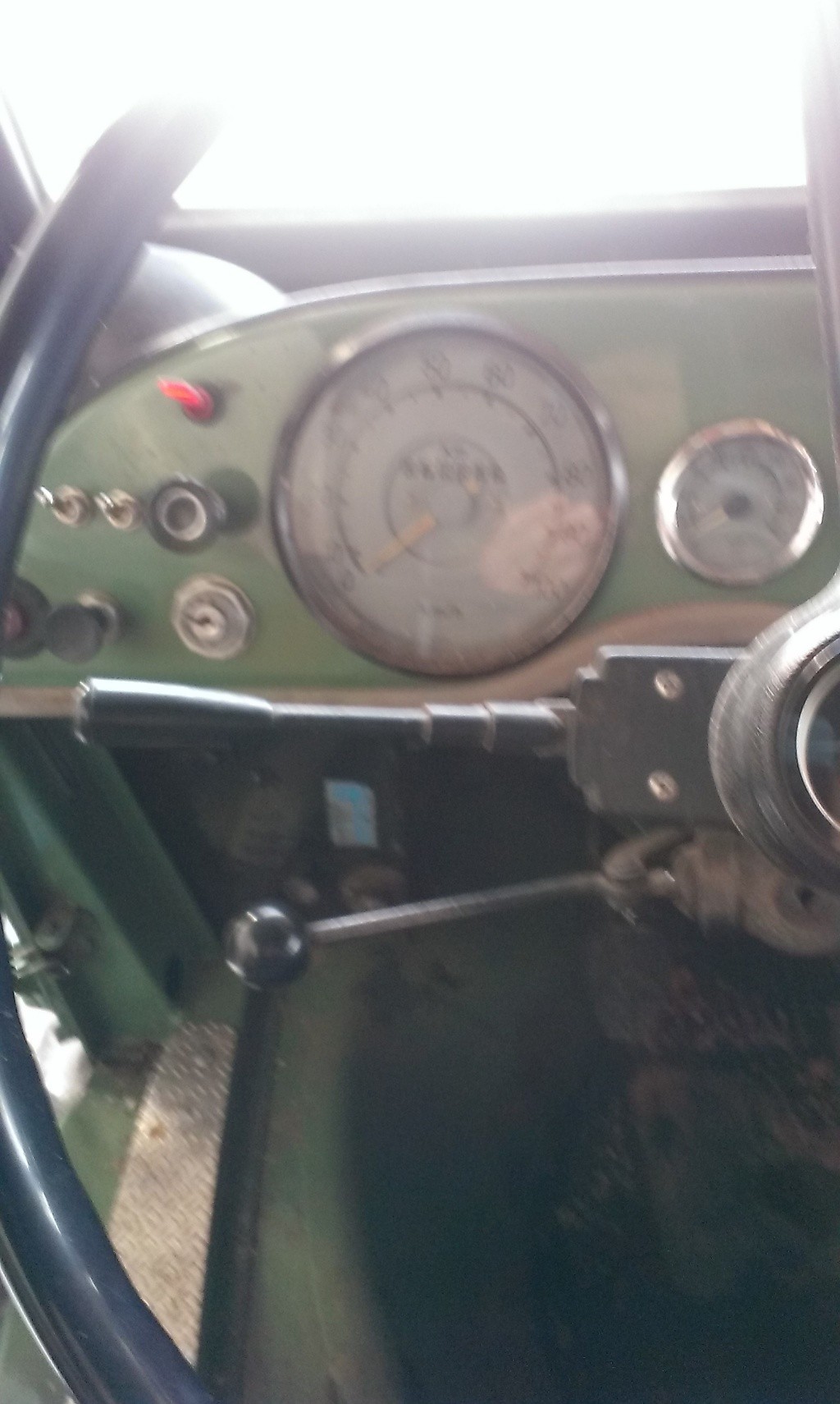

Salut, est ce que quelqu'un pourrait me faire une photo de son commutateur de clignotant ?
Sur une doc que j'ai, il est dit que ce commutateur sert aussi aux feux de croisement et route, ainsi que le klaxon. Je croyait que c'était le commutateur principal avec la clef qui servait à l'allumage des feux.
Je suis perdu Le 421 du Cagouillard - Page 2 334460

Salut,
la clef sert pour veilleuse , code et le commutateur clignos, klaxon et position code/phare, tu pousses en avant .
Je te ferais une photo demain si tu veux .
Les essuies glace ont une vitesse et la trissette, tu tire une fois ,essuie glasse, tu tires la position d'après,ça revient automatiquement, c'est le lave glace.
Voilà

Salut, oui je veux bien une photo, je pense que mon commutateur n'est pas celui d'origine, par contre, j'ai l'interrupteur essuies glace d'origine cheers
Est ce qu'il y a un voyant bleu pour les phares ? Et si non, comment en installer un ? En série ou parallèle du circuit des phares ?
J'aime pas l'électricité Le 421 du Cagouillard - Page 2 616391 Le 421 du Cagouillard - Page 2 334460

Salut,
voilà une photo de mon commutateur clignos/klaxon/code/phare
Le 421 du Cagouillard - Page 2 Imag1117
Si ça peut t'aider !
Bye
ERIC

Bon le mien n'est pas du tout pareil, j'ai 5 fiches seulement.
Cligno D G
Appel de phare
