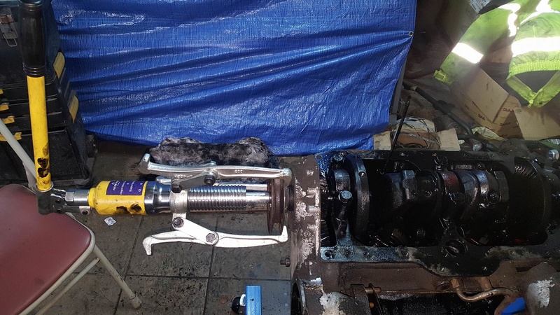

| hi  what is the label of this tool ?? what price in Poland ?? thanks |
UNIMOG POLAND
Modéle de votre(vos) mogs : UNIMOG 401.105 Westfalia 1955 Localisation : POLAND / Jelenia Gora Pays :  Nombre de messages : 108 Prénom : Kacper (english Casper) Année : 1955 Date d'inscription : 27/01/2014
 | Sujet: Re: Unimog 401 Westfalia 1955 - RENOVATION Sam 20 Jan 2018, 10:30 | |
| This is not my tool. I borrowed from the car service Ce n'est pas mon outil. J'ai emprunté au service de voiture this is a really great tool c'est un très bon outil list of this tool in Poland:/liste de cet outil en Pologne: https://allegro.pl/listing?string=%C5%9Bci%C4%85gacz%20hydrauliczny&order=m&bmatch=ss-base-relevance-floki-5-nga-hcp-aut-1-3-0115 Polish price/4,2 = euro price http://allegro.pl/sciagacz-hydrauliczny-lozysk-piast-30t-falon-i6985377500.html#thumb/7 this is exactly the tool that I used. 30 tons! 235 euro C'est exactement l'outil que j'ai utilisé. 30 tonnes! 235 euros |
Modéle de votre(vos) mogs : 411 Localisation : 09 Nombre de messages : 6923 Prénom : fred Année : 61 Date d'inscription : 08/01/2009
 | Sujet: Re: Unimog 401 Westfalia 1955 - RENOVATION Sam 20 Jan 2018, 12:48 | |
| Hi
thanks
like this may be the same
https://www.amazon.fr/Yosoo-Extracteur-hydraulique-Equipement-s%C3%A9parateur/dp/B075NBXFKK/ref=sr_1_2/258-9361512-7527051?ie=UTF8&qid=1516448526&sr=8-2&keywords=extracteur+hydraulique
but in 15 T !
à+ |
