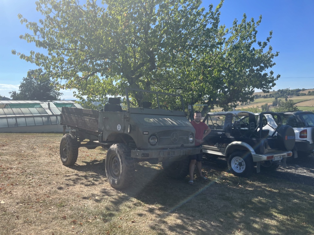

MessageSujet: Re: Rénovation unimog 404    Rénovation unimog 404  Icon_minitimeDim 31 Juil 2022, 22:24
Rénovation unimog 404  54664910
Re ça y est la bête est là donc pour le moment j’ai changé la durite qui relis le réservoir de liquide de frein à la durite rigide
Et j’ai un flexible avant de boucher logiquement demain ça sera réglé je vous tiendrais au courant des futurs travaux
