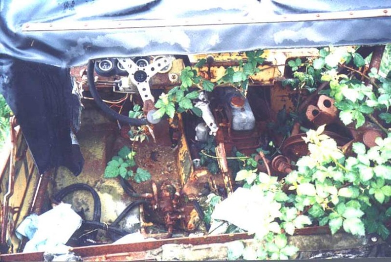

Le vase d'expansion est un peu espècial aussi...et c'est quoi ce levier derrière le volant? En rapport avec l'air comprimé?
C'est peut-être le Telma... lol! lol!
Le p'tit nouveau Empty
MessageSujet: Re: Le p'tit nouveau   Le p'tit nouveau Icon_minitimeVen 10 Jan 2014, 09:09
c'est vrai, le vase d'expansion marque "kühlwasser" est bizarroïde, mais on y verra plus clair après un bon nettoyage ...  Le p'tit nouveau 251561
le levier ressemble à un levier de frein de parking pneumatique, c'est peut-être la post combustion ?

Ou le siège éjectable!!!
En tout cas, j'irais pas mettre mes pattes là en tout terrain! Un retour de volant et le poignet en vrac....aie aie aie Evil or Very Mad

Oui, c'est bizarre ce vase d'expansion. Et cette manette aussi. Je vais bientôt décortiquer tout ça. L'air comprimé, c'est pour les freins remorque, et les freins du Mog, c'est hydrauliques. Non? En tout cas, ce que je sais, c'est que mon pote a un deuxième (qui me fait de l'oeil) il a aussi ce vase d'expansion.

la manette, c'est facile, il suffit de suivre les tuyaux
est-ce qu'il y a toujours le compresseur entrainé par le moteur ?

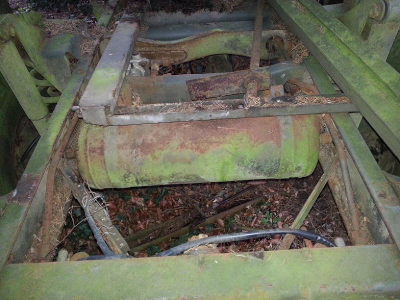

Au moins il se confonds bien avec la nature c'est impressionnant comme ça mais quand il sera lavé il aura sûrement meilleur mine.
J'espère que la cabine n'a pas trop souffert.
Ben, c'est sûr le tien était une bonne basse mais ils n'ont pas été stocké de la même manière celui ci était aux intempéries mais séché par le vent, alors que le tien était juste aux intempéries... d'ailleurs on voit bien que la mousse est plus verte; Laughing
Mais il faut reconnaitre que le 404 est beaucoup mieux protégé contre la corrosion que le 411;
Sur le 404 que j'ai démonté les ailes avant étaient galvanisées par exemple.
Sur celui de Sherkane le châssis a l'air propre (bien regarder quand même le point bas de la grosse du châssis au niveau du pont arrière car le plateau posé à coté ne protégeait plus le châssis à ce niveau c'est un coin qui garde l'eau et la rouille peut faire des ravages).

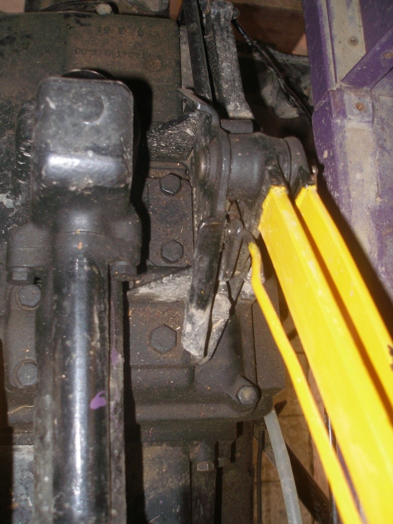

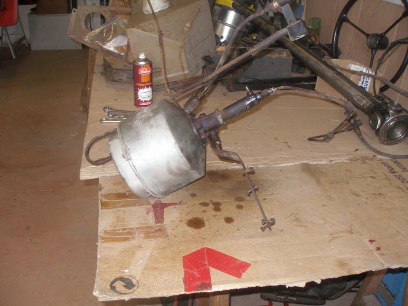

L'allumage militaire avec les câbles de bougies et les raccords étanches résistent surement mieux au temps et humidité que la version civile. En ouvrant le delco tu auras la réponse.
Pour les frein, je pense que c'est le même système d'assistance master vac qui équipe les 404 pompier. Existe soit a dépression , soit a air comprimé. C'est une assistance qui est après le l'émetteur. La pression de lookeed qui rentre ressort amplifiée vers les cylindres de roues grâce a un piston poussé par l'air comprimé.(ou tiré par la dépression du moteur).
Ca ressemble a ca:
Le p'tit nouveau 404_po10
Montée sur le mog  (modèle a dépression)
Le p'tit nouveau Modif_10

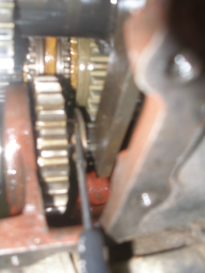

Pour la prise de force, en générale les 404 (du moins ceux de l'armée française) on le boitier de PDF sans la commande.
C'est a dire que la PDF tourne tout le temps. (sauf quand on débraye)
Mais la boite est équipée de la fourchette de commande. Ne manque que le levier a installer sur le couvercle de boite a droite du frein a main, là ou il a une plaquette tenue avec 2 vis:
Le p'tit nouveau Pdf_110
Un fois la plaquette retirée , on voit la fourchette avec le trou qui reçoit le doigt du levier de commande:
Le p'tit nouveau Pdf_610
Reste a trouver un levier (doit être le même que celui de l'inverseur)
Mais c'est pas fini  lol! D'origine la fourchette n'est pas montée a ca place .Il faut soulever le couvercle de boite et déplacer la fourchette pour "l'emboiter" dans la gorge du pignon, là ou est le bout du tourne vis:
Le p'tit nouveau Pdf_410
Une fois fait , ca donne ca:
Le p'tit nouveau Pdf_710
Pour accéder a cette fourchette , il faut démonter le boitier de PDF, et en bas a droite , il y a le pignon avec sa gorge et la fourchette contre. C'est le grand bout de ferraille vertical, qui remonte sous le couvercle de boite .
Y a rien de compliqué.

Faux. Tous les 404 n' ont pas le boitier de PTO greffé sur la boite d 'origine.
MessageSujet: Re: Le p'tit nouveau   Le p'tit nouveau Icon_minitimeSam 11 Jan 2014, 17:03
en effet, toutes les boites de 411/404 ont bien le pignon baladeur et la grande fourchette de commande, mais il de série elles n'avaient ni le boitier latéral de pdf ni le levier de commande
