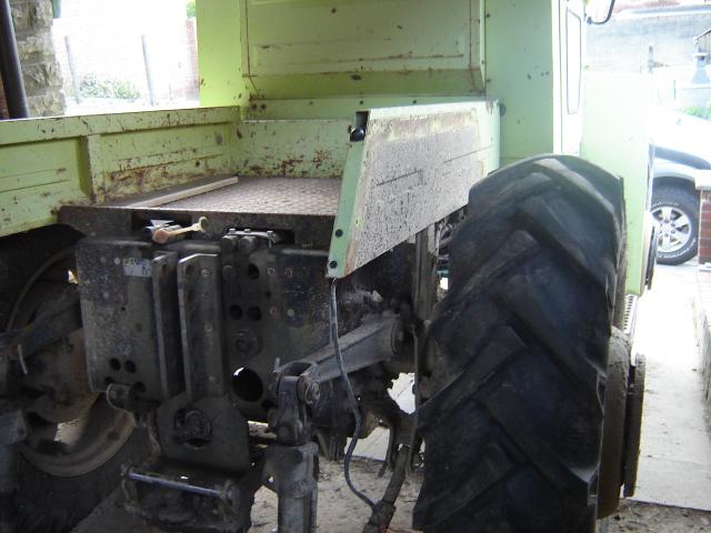

| Sujet: Re: Le Mb 800 de mich.... Ven 17 Mai 2013, 10:06 | |
| Hier soir : Démontage de l'aile arrières gauches, des feux, des fixations de la caisse arrière... Mais pas moyen de sortir l'axe du pivot derrière la cabine... Il est fileté, j'ai donc mis du dégrippant, et tout mis en tension toute la nuit... On verra... Si quelqu'un à une autre solution miracle, je suis preneur... |

| Yesssssss, je l'ai eu ce p'tit con.... Le filet de 8 d'origine n'a pas résisté, donc forer 10.5 et fileter 12... Plein de dégrippant depuis deux jours, et chauffer à la lampe à soudé pendant 5bonne minute. Puis direct refroidir à l'eau et tirer sans attendre avec la tige filetée de 12... Je n'avais qu'une tige filetée de kermesse en 12, j'ai donc foutu le filet en l'air 3 où 4 fois.... MAIS JE L'AI EU..... L'objet du délit : Tout nu du cul le 800 : Petite tof du châssis, à part de la terre, il est nickel... Plus propre que le châssis de mon L200 qui a 5 ans.... Rhaaaa si Merco avait utilisé la même peinture pour la carrosserie que pour le châssis, je n'aurais rien dû démonter.... |

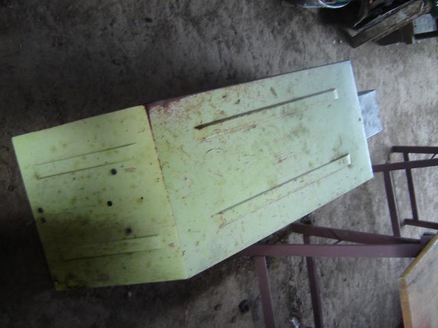

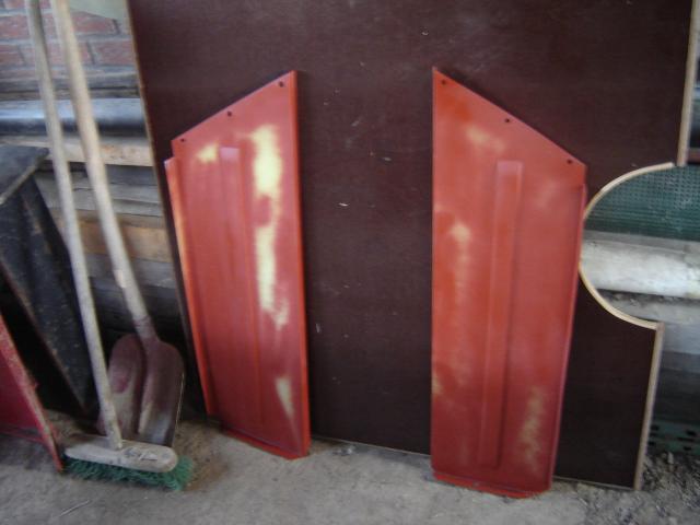

| Sujet: Re: Le Mb 800 de mich.... Mer 22 Mai 2013, 21:20 | |
| La pièce la plus abimée... Un côté en l'état : Puis après disqueuse, ponceuse, fibre de verre, mastique.... Mes conditions de travail : Un quartier plein de maisons : Un car-port trop bas pour le Trac : Et le tout en plein courant d'air : Je rêve d'un grand hangar à l’abri des courants d'air, où je peux disquer jusque minuit sans déranger personne.... Mais petit à petit, un peu tout les soirs, on avance.... |
