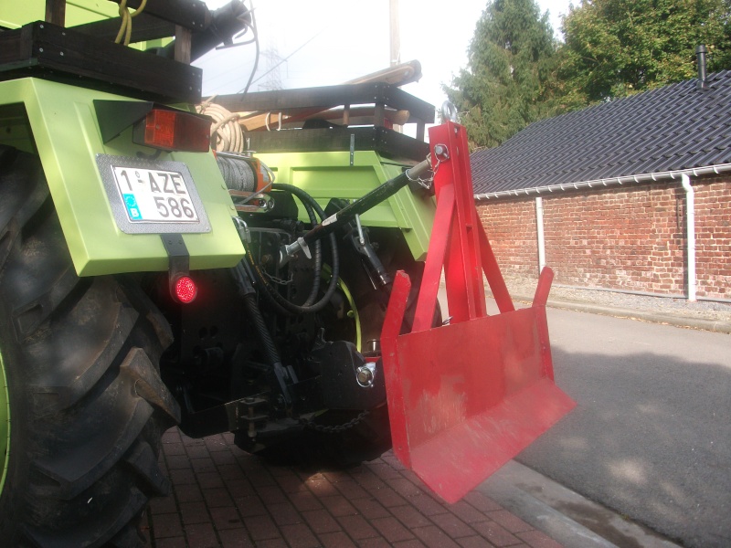

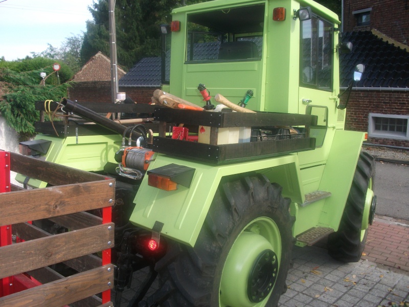

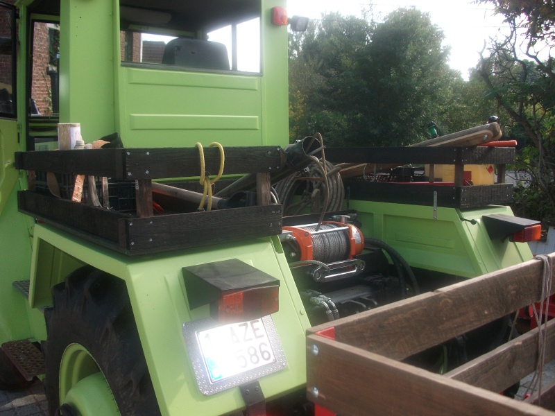

Petit retour sur mon 800...
J'ai aménagé des bacs sur les ailes pour prendre tout ce qu'il faut pour le bois...
Au dessus du treuil, il y a même une place pour y mettre une échelle pliante de 4M50...
Le bac arrière peut transporter 2.30 stère, et ma lame en plus...
Un écubier permet d'utiliser le treuil pour empiler les plus lourds dans le bac...
La lame sur le relevage...
Elle a été conçue pour pouvoir aller sur l'arrière, et sur un futur relevage avant qui n'aura pas le même entre-axe de bras de relevage...
J'ai aussi bidouillé une attache remorque sur le relevage... Une cornière de 80, un tube d'1'1/2, deux réductions, un T de 3/4, et bien entendu une boule sur filet... J'avais le tout de stock...
Wink
Nombre de messages : 9938
MessageSujet: Re: Le Mb 800 de mich....   Dim 13 Oct 2013, 12:00
beau montage, propre simple et efficace !
comme quoi la plomberie ça sert à tout ... est-ce que tu as sécurisé les filetages par un cordon de soudure ? parce qu'un raccord plombier, ça ne tient pas grand chose mécaniquement
Nombre de messages : 1642
MessageSujet: Re: Le Mb 800 de mich....   Dim 13 Oct 2013, 12:12
Non, comme cela ne travaille qu'en compression, lorsque l'on recule, cela évite que le relevage simple effet ne remonte, je me suis dis que ça tiendra...
Ça évite aussi que la barre ne pivote, mais je ne pense pas que ça souffre temps que ça...scratch Suspect

par contre attention à ne pas utiliser le relevage par erreur quand ton attache remorque est monté
